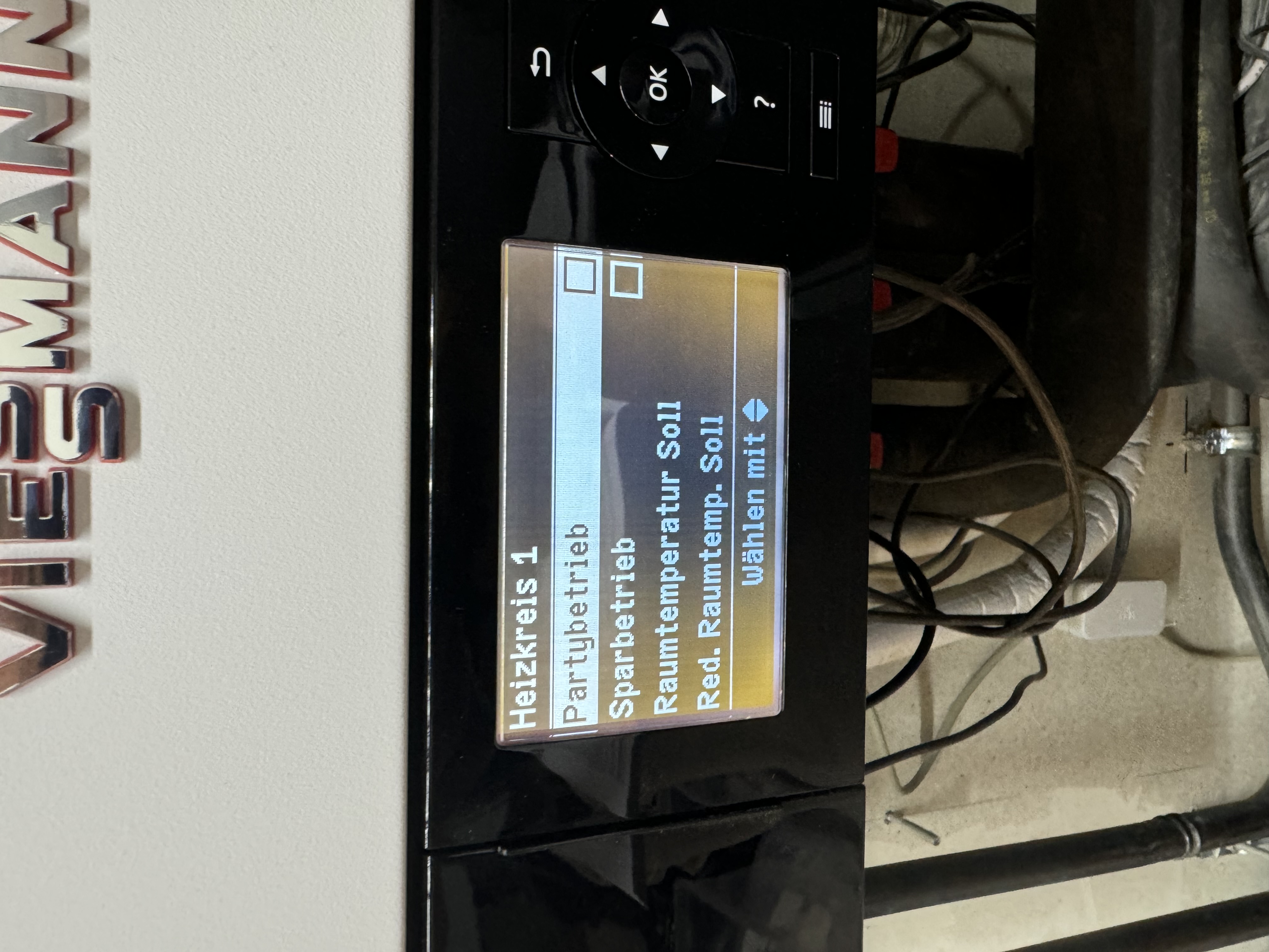

Hast du vielleicht den Sparbetrieb oder ein Zeitprogramm mit reduzierter RT-Soll aktiviert? Dieses interpretiert Viessman als Anforderung Energie zu sparen und deaktiviert den Kühlmodus.
Gruß Gwyn

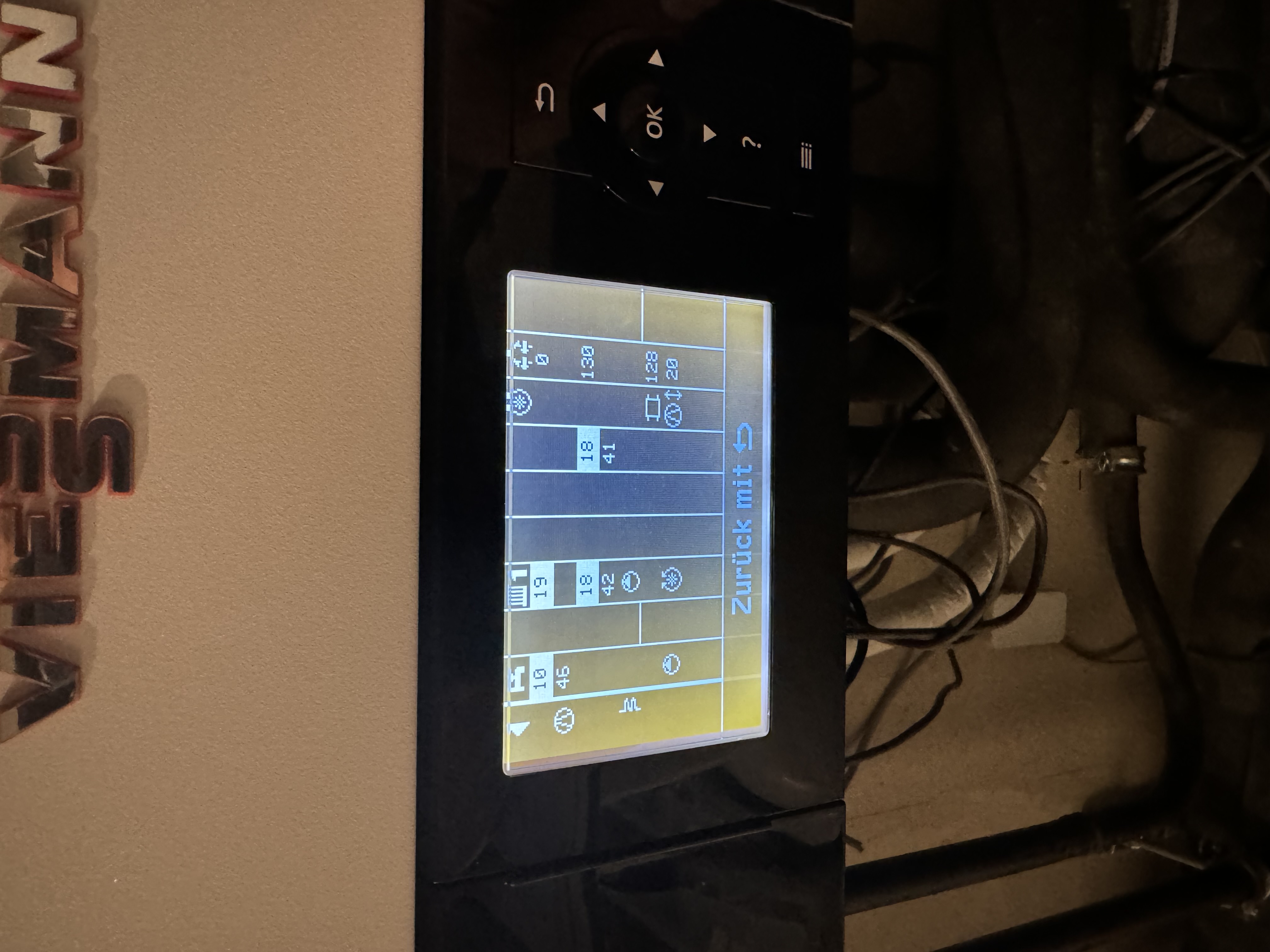

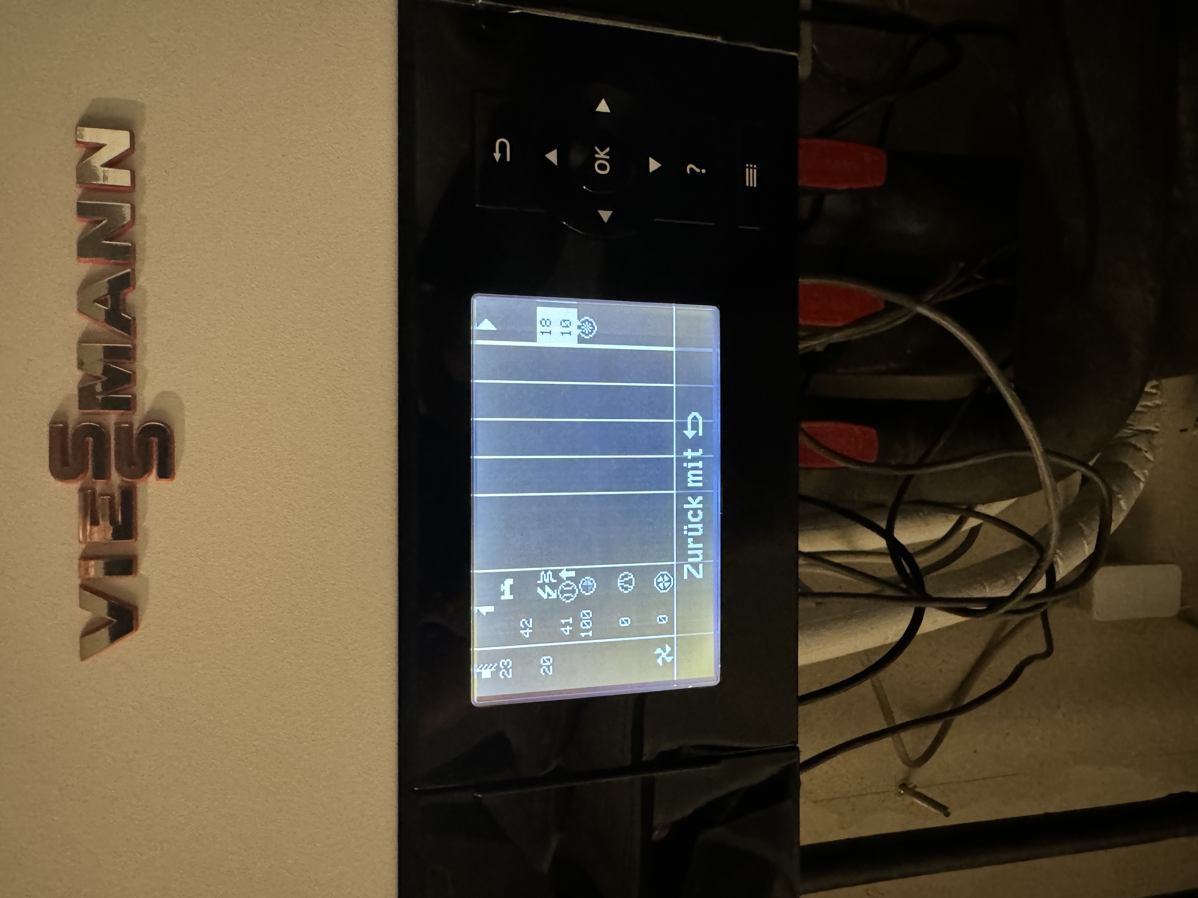

PS: Deine Fotos sind während der WW-Bereitung aufgenommen und für eine Beurteilung daher nicht geeignet.
Hallo Thomas190,
die Kühlgrenze liegt bei einer Raum-Soll-Temperatur von 19°C bei 23°C. Das bedeutet, das Langzeitmittel der Außentemperatur muss größer sein. Aktuell hat sie auf deinen Bildern auch 23°C.

Der Haken bei Sparbetrieb ist nicht gesetzt. Die Betriebsart ist 24 h auf normal. Das mit der Temperatur >23 Grad ist mir soweit bewusst, ich habe die Grenze, wie Gywn es geschrieben, einmal nach unten gesetzt und mache heute Nachmittag nochmal ein Bild von der Anlagenübersicht, sobald es ein paar Stunden ca 24 Grad warm war.

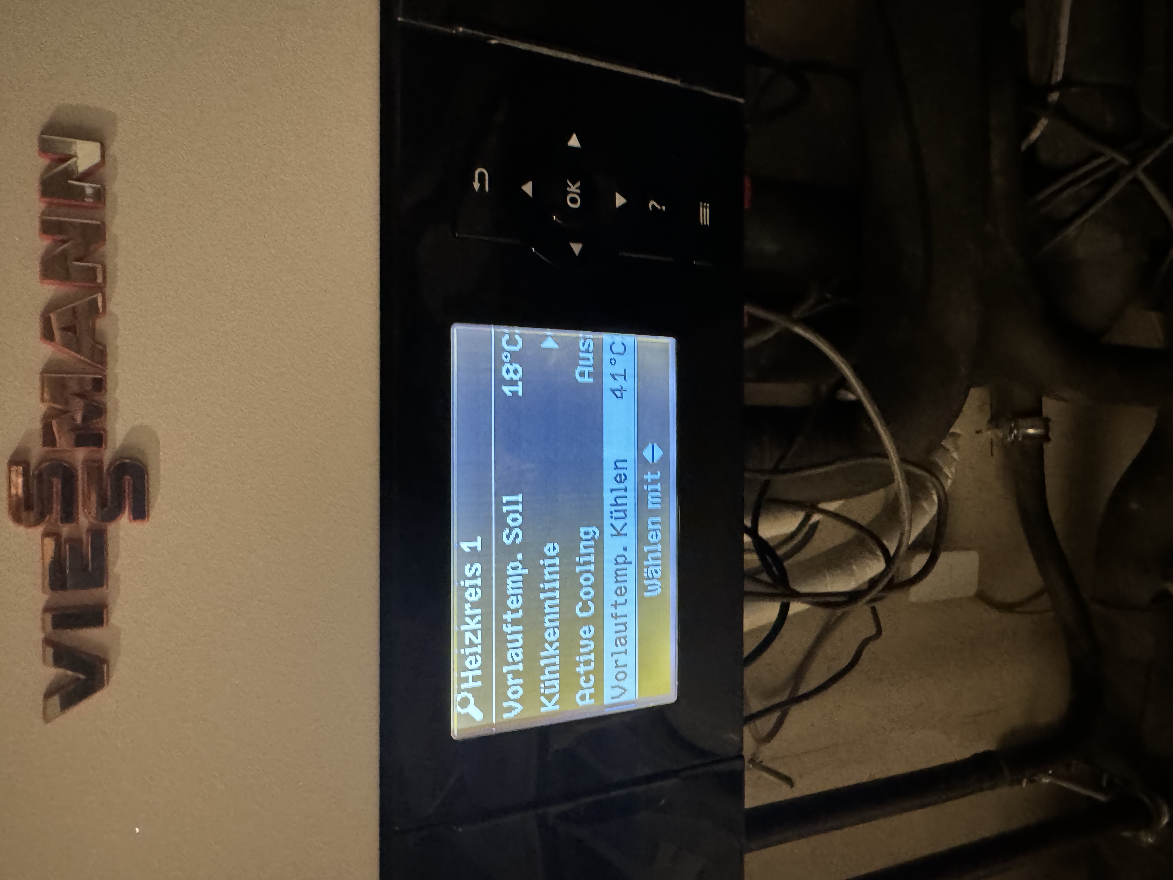

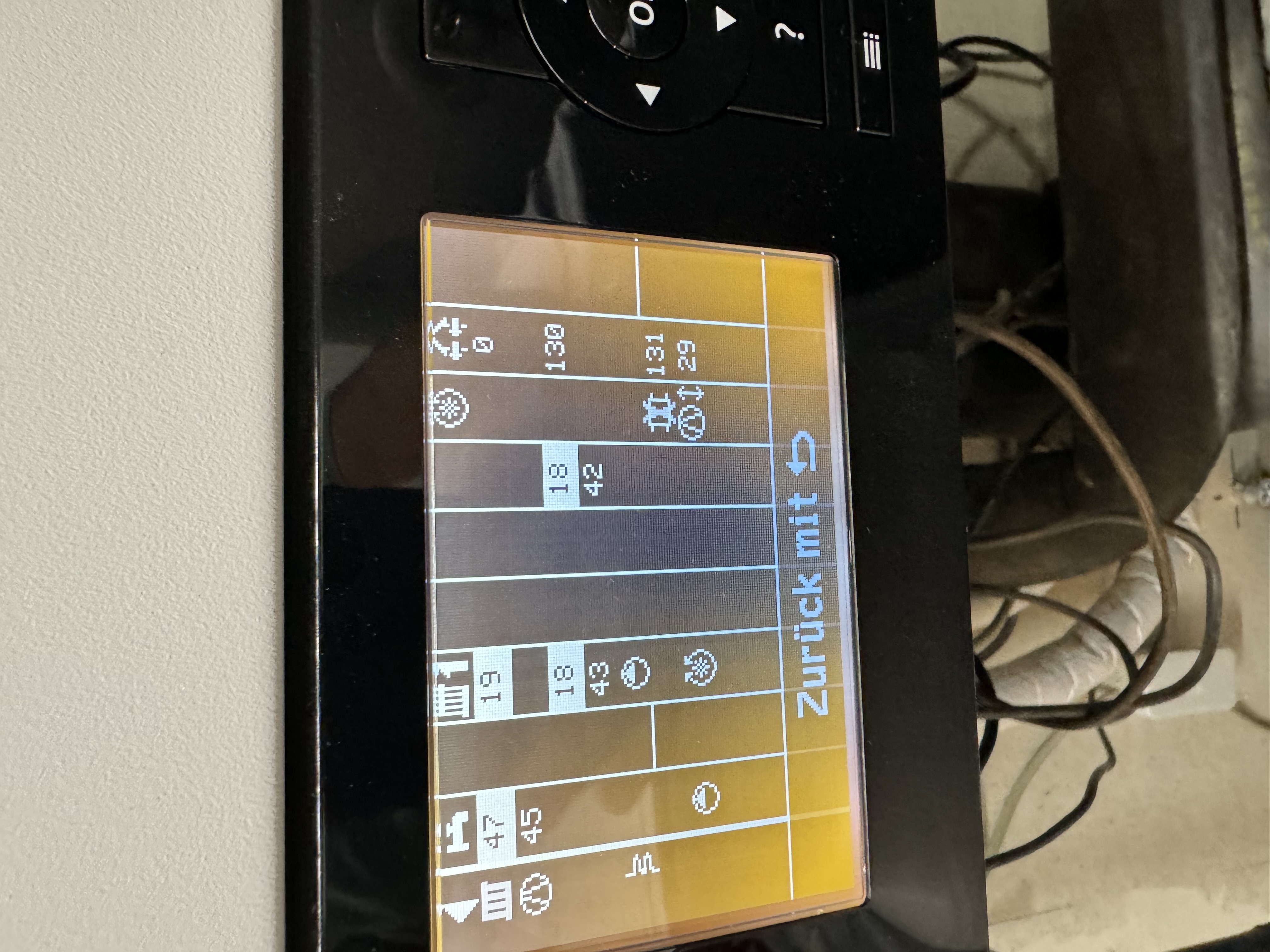

Was hast du da eigentlich für Temperaturen in deinem Sekundärkreis. Warum liegen die bei >40°C? Das ist über dem was moderne FBHs als maximale Temperatur VLT spezifizieren.

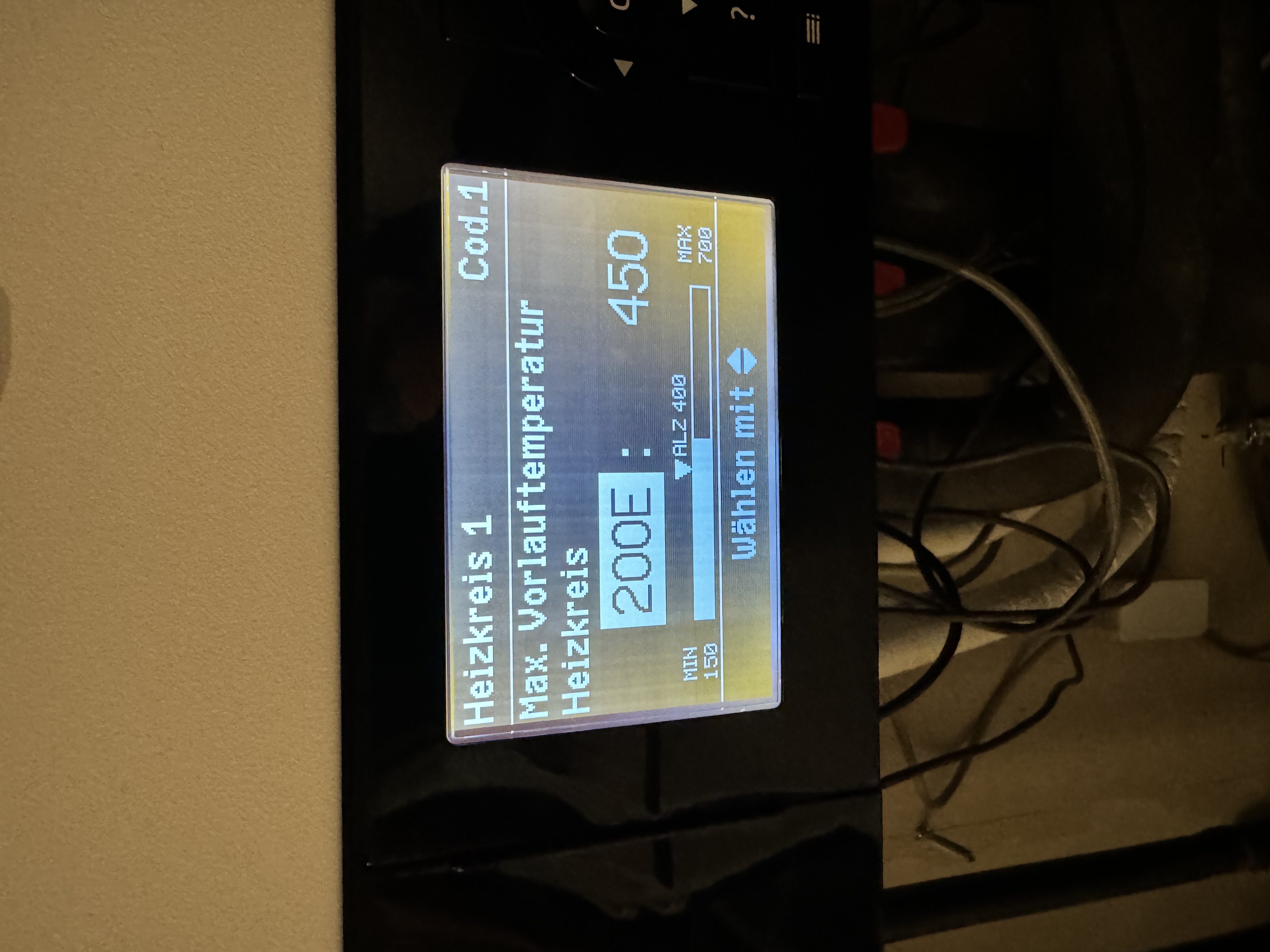

@Flo_Schneidergibt es in der WO1C Steuerung nicht eine Begrenzung für die HK-Temperatur? Ist es möglich, dass die maximale VLT für den HK hier als Nebenprodukt auch die aktive Kühlung unterdrückt?
Hab in der Anleitung Parameter 200E gefunden: Worauf steht der denn?
Gruß Gwyn

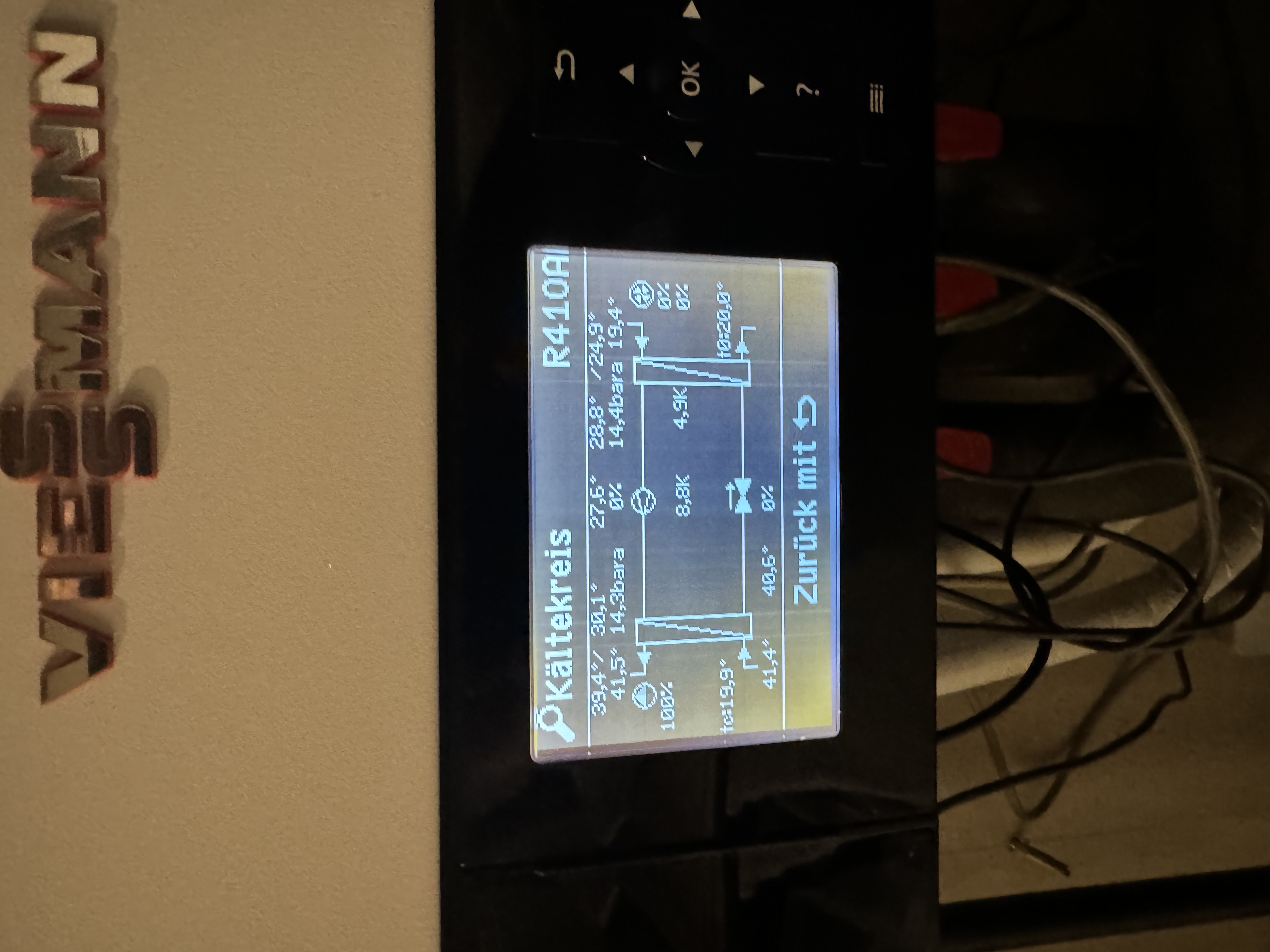

Dass beim Heizkreis 1 eine so hohe Vorlauftemperatur angezeigt wird, hängt damit zusammen, dass dies der Sekundärvorlaufsensor ist. Der Heizkreis 1 hat ja keinen eigenen Sensor. Mich wundert hier, dass die Kühlung aktiv zu sein scheint, der Ventilator auch angefordert wird, aber der Verdichter nicht startet. Ruf bitte mal das Logbuch auf und frage dort die angezeigten Punkte ab.

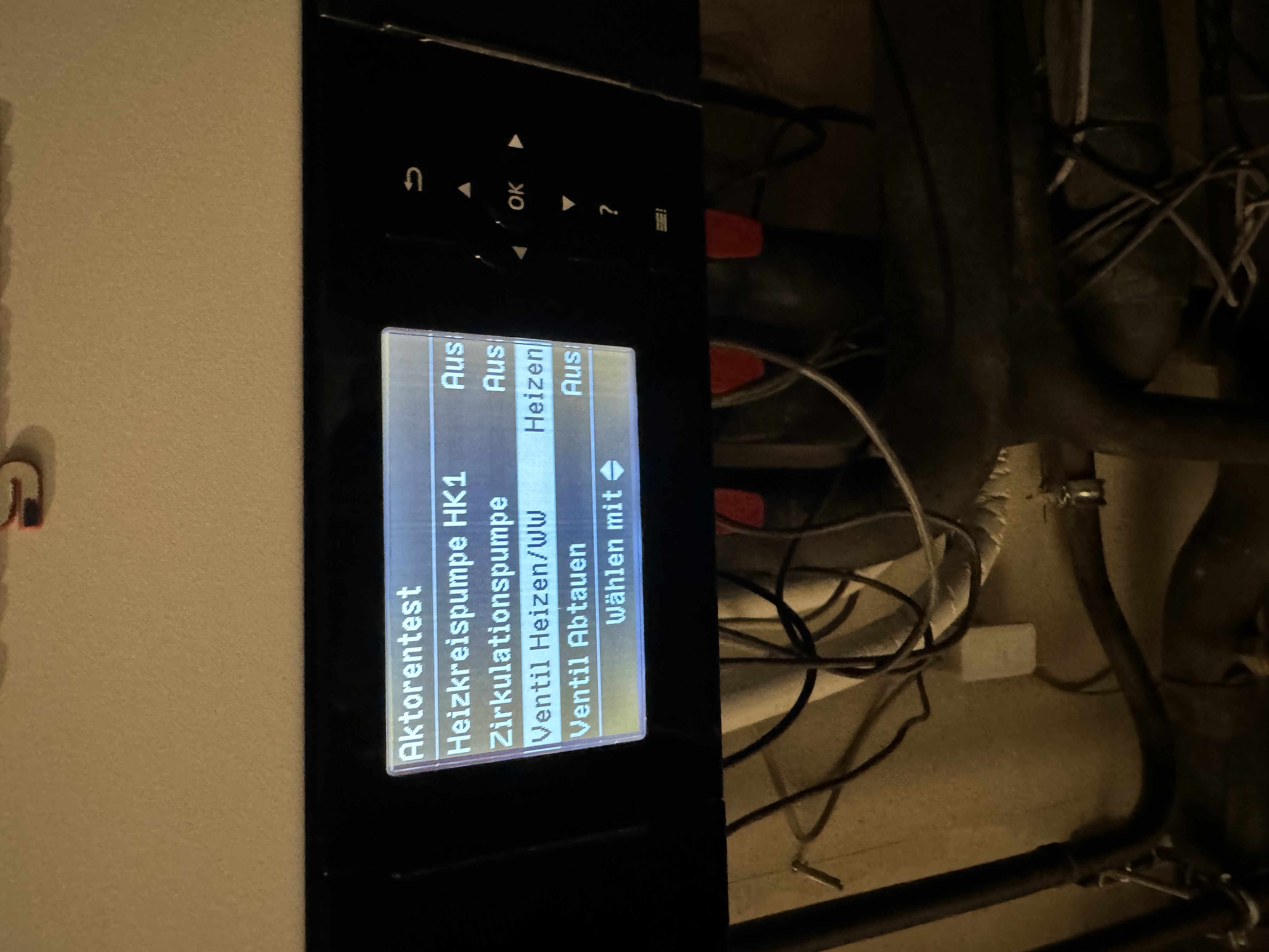

Danke, ich habe eine Vermutung. Prüf bitte mal über den Aktorentest, ob das Umschaltventil umfährt oder ob es die ganze Zeit in der Warmwasserbereitung hängt. Aktiviere dazu ach die Sekundärpumpe und versuche es beim Umschalten anhand der Geräusche zu erfassen.
Jetzt wird’s langsam kompliziert. Die Pumpe habe ich aktiviert. Meinst du mit Umschaltventil die „Kältekreisumkehr“? Habe ich ein geschaltet, aber bis auf ein kleines klacken habe ich nichts wahrgenommen…
Nein, ich meine das interne 3-Wege-Umschaltventil. Nicht das 4-Wege vom Kältekreis.
Aktorentest, du findest es in der Serviceebene. Um dorthin zu gelangen, musst du die OK- und Menütaste für ca. 4 Sek. gedrückt halten.
Das habe ich soweit verstanden, nur wie genau ist das „interne 3-Wege-Umschaltventil“ bezeichnet. Ich habe im Post oben drüber zwei Bilder mit den Auswahlmöglichkeiten gepostet.
Ventil Heizen/WW
Jetzt bin ich ausversehen auf "Erfolgreiche Durchführung!" hier im Thread gekommen...
Habe das Ventil bei laufender Sekundärpumpe umgeschalten und ich meine eine Veränderung im Strömungsverhalten wahrgenommen zu haben. Welche Erkenntnis haben wir jetzt daraus?
