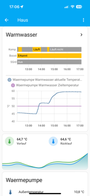

parameter 7904 : 650. Bezüglich Schaltzeiten. Ich kann nicht genau sagen wann die E-Heizung einschaltet, aber im Diagramm unten siehst du den Kompressor (oberste Zeile) und unten die Temperaturkurve. Bei ca. 14:45 habe ich die Einmal Warmwasseraufbereitung in der App aktiviert. Dann geht der Kompressor an und es wird aufgeheizt. Danach wird nach ca 10 min der Kompressor ausgeschaltet und die Wassertemp erhöht sich bis auf 59,4C. Gegen 17:05 habe ich die Warmwasseraufbereitung manuell in der App ausgeschaltet. bin auf deine Analyse gespannt.
Wie kann ich eigentlich prüfen ob die E-Heizung denn überhaupt einschaltet?
Parameter 7900 ist auf 3 gestellt. Ich habe das Bild auch nochmal direkt mit angehängt.
Ergänzung: ich hab nur einen Temperaturfühler oben. Kann das der Grund sein das nicht abgeschaltet wird, da die Vorlauftemp ja bis 64,7C geht.

Stell mal den Parameter 7904 auf 700. Er gibt an, bis zu welcher Vorlauftemperatur der Durchlauferhitzer betrieben werden darf. 650 wären 65°C, was ungefähr die Temperaturgrenze angibt, bis zu welcher er aktuell läuft.
parameter 7904 auf 700 setzen hat funktioniert. Temp ist bis 60,8 gestiegen und dann hat sich die einmal Warmwasseraufbereitung ausgeschaltet. Danke!
