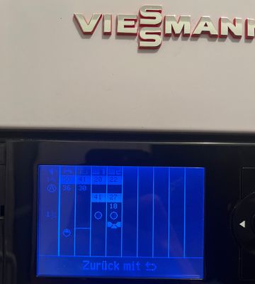

Danke, mach bitte mal ein Bild von jeder Seite der Anlagenübersicht und poste dies hier, wenn das Problem vorliegt. Du gelangst dorthin, indem du die "?"-Taste gedrückt hältst.
zur Info, ich hatte die Anlage jetzt 3 Tage ausgeschalten, da das Außengerät immer durchgelaufen ist und die App eine Warnung jeden Tag geschrieben hat dass die Heizung unüblich viel belastet/geheizt hat.
Das ist die Anlagenübersicht:

Es ist zu sehen, dass der Durchlauferhitzer auf der 1. Stufe mitläuft und der Verdichter aktiv ist. Es wird aber kein Temperaturunterschied erkannt. Was in dieser Konstellation seltsam ist. Es müsste wenigstens bei einem von beiden dafür gesorgt werden, dass die Vorlauftemperatur ansteigt. Gerade auch deshalb, weil du beschreibst, dass die Kältemittelleitung zur Inneneinheit hin heiß ist.
Wie verändern sich denn die Daten, wenn die Anlage eine Weile ein Betrieb ist?
Es verändert sich nichts, es war immer die Vorlauftemperatur oft bei 50 grad, jetzt bleibt sie bei ca 30 grad stehen, das ist mir aufgefallen, und der boiler wird daher nicht aufgeheizt (so meine Vermutung)

Es wird aber auch der Puffer nicht aufgeheizt. Ich empfehle hier eine Überprüfung der Anlage direkt vor Ort. Gerne kannst du mich dazu auf dem Laufenden halten.
wurde überprüft, der Wärmetauscher ist undicht, daher wird Kältemittel in den Wärmekreis gedrückt und es is zu viel Luft/Kältemittel im Heizkreis, daher funktioniert das alles nicht mehr.
