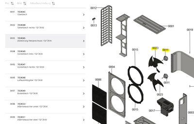

Hallo Andrea,
das Typenschild sieht so aus.
Die Nummer fängt normalerweise mit 7**** an.
OK, die Nummer beginnend mit 36... stand auf der Außeneinheit, dann wird es wohl diese hier sein:
742469136116752130
Andrea
Hallo Andrea,
ja das ist die richtige Nummer.
Das ist noch das ganz alte Modell mit dem grauen Gehäuse
https://www.viessmann.com/etapp/parts/de/0500/7424691
Hier siehst du die Teilenummer.
Wenn du bei Google "Viessmann und die Teilnummer" eingibt siehst du die Preise der Internetshops.
Der Heizungsbauer wird noch etwa aufschlagen.
Für beiden Motoren und Flügel würde ich mit Einbau 1500-2000€ schätzen.
VG Michael
