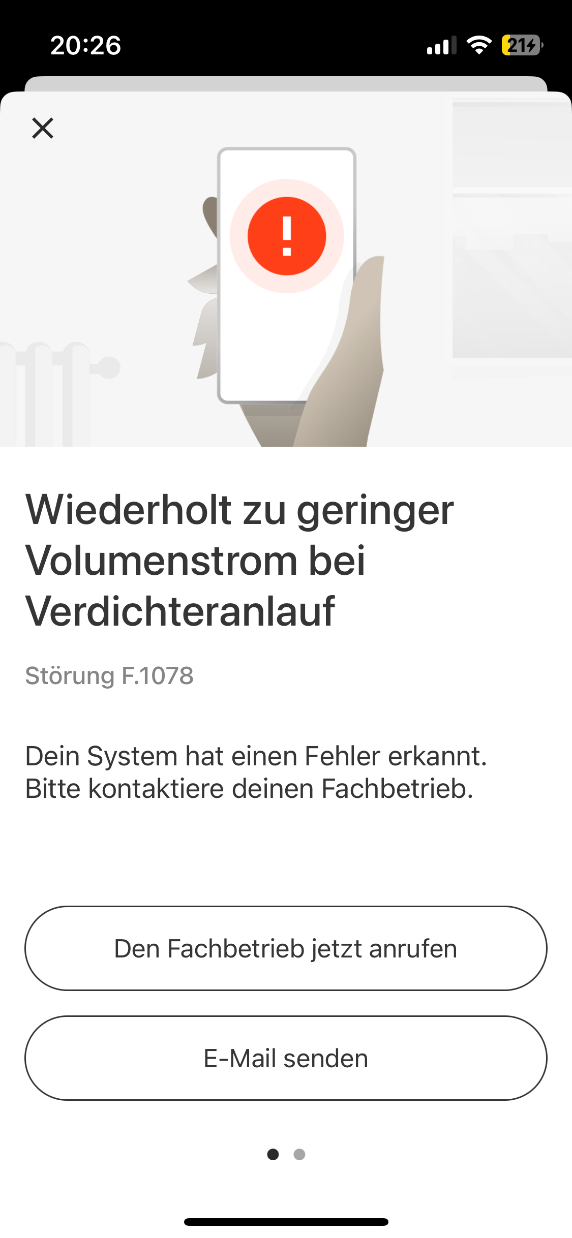

wir sind vor ca 2 Monaten in unseren Neubau eingezogen und haben seitdem leider nur Probleme mit unserer Wärmepumpe. Die anfänglichen Probleme konnte der HB lösen. Allerdings ist er bei der Fehlermeldung F.1078 vollkommen ratlos.
unsere Anlage sperrt von Zeit zu Zeit bei dieser Fehlermeldung die Außeneinheit, somit wird weder Warmwasser produziert noch geheizt.
wenn das Nachts passiert, ist es morgen kalt oder es gibt kein WWasser.
Laut HB können Sie nicht tun, sondern Viessmann muss ein Update aufspielen? Kann uns jemand zu diesem Thema helfen? Bilder zur Störung liegen anbei.

hier empfehle ich dir, dich nochmal mit deinem Fachbetrieb in Verbindung zu setzen, damit die Ursache für die Fehlermeldung gefunden wird. Diese sagt aus, dass der Volumenstrom zu Beginn der Abtauung zu gering ist.
