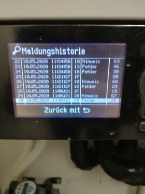

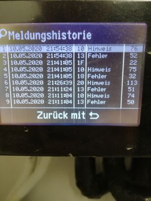

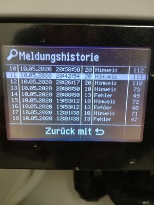

Hallo Lieber Experte,
sied einigen Tagen tritt bei mir sehr häufig der Fehle A9 auf. In der Meldungshistorie (Siehe Bilder unten) kann man rauslesen das es offenbar wieder was mit der Verdampfungstemp. zu tun hat. Warum wieder? Wieder weil erst letztes Jahr wegen eines Verdichterproblems dieser ausgetauscht wurde. Die Heizung ist nicht einmal 3 Jahre alt. Und jetzt gehts schon wieder los :(. Ich hoffe es gibt einen Lösungsansatz wie das Problem behoben werden kann. Dutzende Neustarts haben nichts gebracht.

Hallo Jan,
die angezeigten Meldungen bedeuten einmal, dass ein Kommunikationsproblem zwischen Inverter und Kältekreisregler vorliegt sowie eine Regelhochdruckstörung. Ich empfehle dir, aufgrund der Häufigkeit der auftretenden Meldungen, dich an deinen Fachbetrieb zu wenden. Dieser soll die Überprüfung deiner Anlage durch einen Servicetechniker unseres Technischen Dienstes beauftragen.
