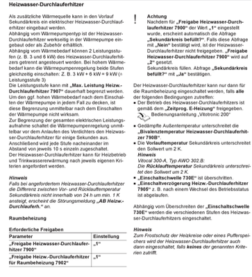

Es hängt von den Einstellungen ab, es ist in ALZ (790B) Bivalenztemperatur Durchlauferhitzer: 50 °C, das bedeutet, dass der Durchlauferhitzer eingeschaltet wird, sobald das Integral und der Zeitblock erfüllt sind.
Wenn Sie die bivalente Temperatur beispielsweise auf 5 °C einstellen, wird oberhalb dieser Außentemperatur nur der Kompressor zum Heizen betrieben.
