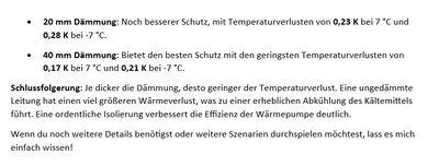

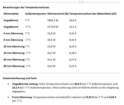

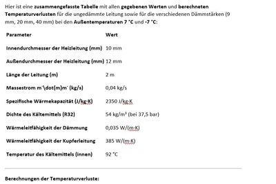

Ich halte zwar nichts von KI, da ich das aber nicht selbst berechnen kann, musste ChatGPT ran.
Das hat mir nach einiger Diskussion über die benötigten und üblichen Parameter etwas präsentiert, was meinem vorherigen Bauchgefühl folgt, dass der Unterschied unter einen Kelvin liegen dürfte.
Da kann jetzt jeder für sich entscheiden, was er für eine Dämmung benötigt für die 2 m "Heizleitung" (der Teil vom Verdichter in der ODU zur IDU) bei einer Split-Wärmepumpe.
Ich bin hier von 92 °C ausgegangen bei 37,4 bar wie im Foto von @Pingu / @ABR.
Ob die KI recht hat, weiss ich nicht, aber das passt zu den Pv-Werten von ABR hier für eine 10 mm Heizleitung auffallend.
Somit, denke ich, sollte die Frage nach einer ausreichenden Dämmung beantwortet sein.
