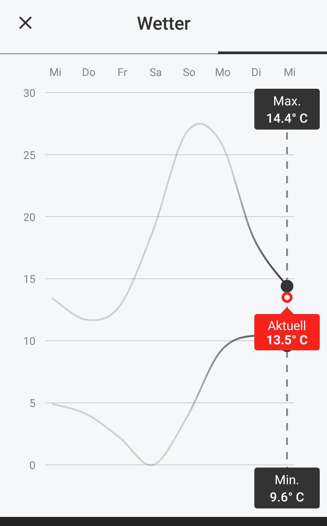

wenn das wieder auftritt, mach auch ein Foto von der dann aktuellen AT gedämpft (so wie unten) und der eingestellten Raum Solltemperatur.
VG Michael
Hallo Michael,
danke für die schnelle Rückmeldung.
Gestern keine Abschaltung der Sekundärpumpe AT 11/15 Grad
Heute Sonntag Abschaltung AT 13/17 Grad
Die Raumsolltemperatur ist immer 22 Grad, wurde nicht verändert.
Franz
Hallo Franz,
tut mir Leid, dann habe ich keine Erklärung, warum sie bei 13 Grad abschaltet.
Laut der Beschreibung dürfte sie das erst bei 20 Grad ATg machen.
Mal schauen was Florian für eine Erklärung hat.
VG Michael
