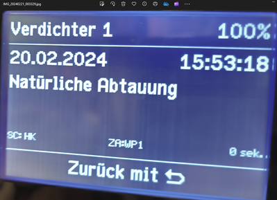

Ich habe (vermutlich) das gleiche Problem bei unserer Vitocal 200-S (Inneneinheit Vitocal 200-S AWB-E-AC 201.D16): in der Übergangszeit, in der die Wärmepumpe nach einem Lauf des Verdichters die natürliche Abtauung nutzt, springt die Sekundärpumpe nach der natürlichen Abtauung auf 100% und läuft dann durch, bis entweder wieder der Verdichter anspringt, oder bis man die Pumpe über den Aktorentest ausschaltet (wie im ersten Post hier beschrieben).
Im Log findet man NACH der natürlichen Abtauung nur den Eintrag "Verdichter 1 0%, Natürliche Abtauung". Direkt danach springt dann die Sekundärpumpe (ohne weiteren Logeintrag an). Das Problem ist bei uns nach der natürlichen Abtauung zu 100% reproduzierbar.

Vor einigen Tagen ist mir aufgefallen, dass die Sekundärpumpe läuft, obwohl sie laut Vicare-App aus sein sollte.
An der Inneneinheit habe ich dann auch abgelesen, dass sie aus sein sollte, aber ich habe sie deutlich gehört und auch mein Strommessgerät hat mir angezeigt, dass sie auf 100% läuft (60 Watt eben).
Eine Umstellung auf Warmwasser und auch auf Abschaltbetrieb hat die Pumpe nicht gestoppt.
Nur der manuelle Aus-Knopf hat sie gestoppt. Nach dem Einschalten blieb sie aus wie es sein soll.
Im Log konnte ich sehen, dass kurz vor Ende (gemäß Wochenprogramm) des Heizbetriebs eine natürliche Abtauung stattgefunden hatte.
