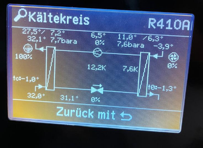

Die Wärmepumpe war in Betrieb und die Sekundärpumpe lief entsprechend um den Puffer aufzuheizen. Die Fußbodenheizung war in Betrieb. An den Pufferspeicher ist weiterhin ein wasserführender Kaminofen angeschlossen, welchen ich nun befeuert habe. Aufgrund des Zeitprogramms für die Heizung (Fußbodenheizung) schaltete sich die Pumpe der Fußbodenheizung etwas später aus und entnahm dem Puffer keine Wärme mehr. Durch die Wärme des wasserführenden Kaminofens wurde der Pufferspeicher aufgeheizt. Das Problem war nun folgendes, dass die Sekundärpumpe der Inneneinheit der Wärmepumpe weiterhin lief, ohne dass die Außeneinheit noch in Betrieb war. Sie hat also lediglich die Wärme im Pufferspeicher durch die Inneneinheit zirkuliert. Bilder zu den Temperaturen habe ich angehängt. Die Sekundärpumpe war durch nichts auszuschalten (Nur Warmwasser, Abschaltbetrieb, ...), bis ich im Menü den Aktoren Test wählte, worauf hin sie ausging und danach nicht wieder anlief.
Hat jemand eine Idee, woran das liegen könnte? Ich denke mir, wenn der Wärmetauscher bzw. die Vorlauftemperatur in der Inneneinheit nicht um ein gewisses Delta höher ist, als die Temperatur im Pufferspeicher, sollte die Sekundärpumpe doch auch sein, oder? In dem Bild vom Kältekreis ist die Eintritts und Austrittstemperatur von 40,5° identisch.

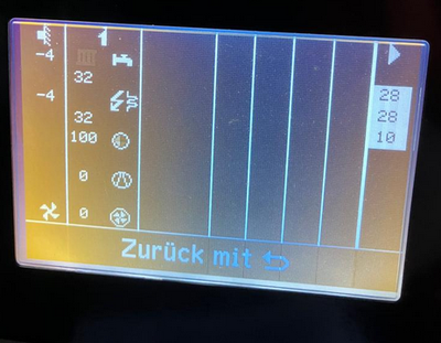

Danke, jetzt mach bitte mal ein Bild von der Systeminformation (unter Diagnose) und von jeder Seite der Anlagenübersicht inclusive Kältekreisübersicht, wenn die Sekundärpumpe läuft obwohl dies deiner Meinung nach nicht notwendig ist. Also keine Verdichteranforderung besteht.
Oliver88_0-1674200901721.pngOliver88_1-1674200939097.pngOliver88_2-1674200972776.pngOliver88_3-1674201001240.png

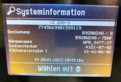

Danke, jetzt bitte noch ein Bild von den Systeminformationen. Den Menüpunkt solltest du unter Diagnose finden.
Danke, deine Sekundärpumpe läuft, weil die Kondensationstemperatur bei unter 0°C liegt. Dies dürfte allerdings nur bei den 2xx-A Modellen der Fall sein. Da du eine 200-S hast, sollte hier die Regler- und Sensorleiterplatte ausgetauscht werden.
