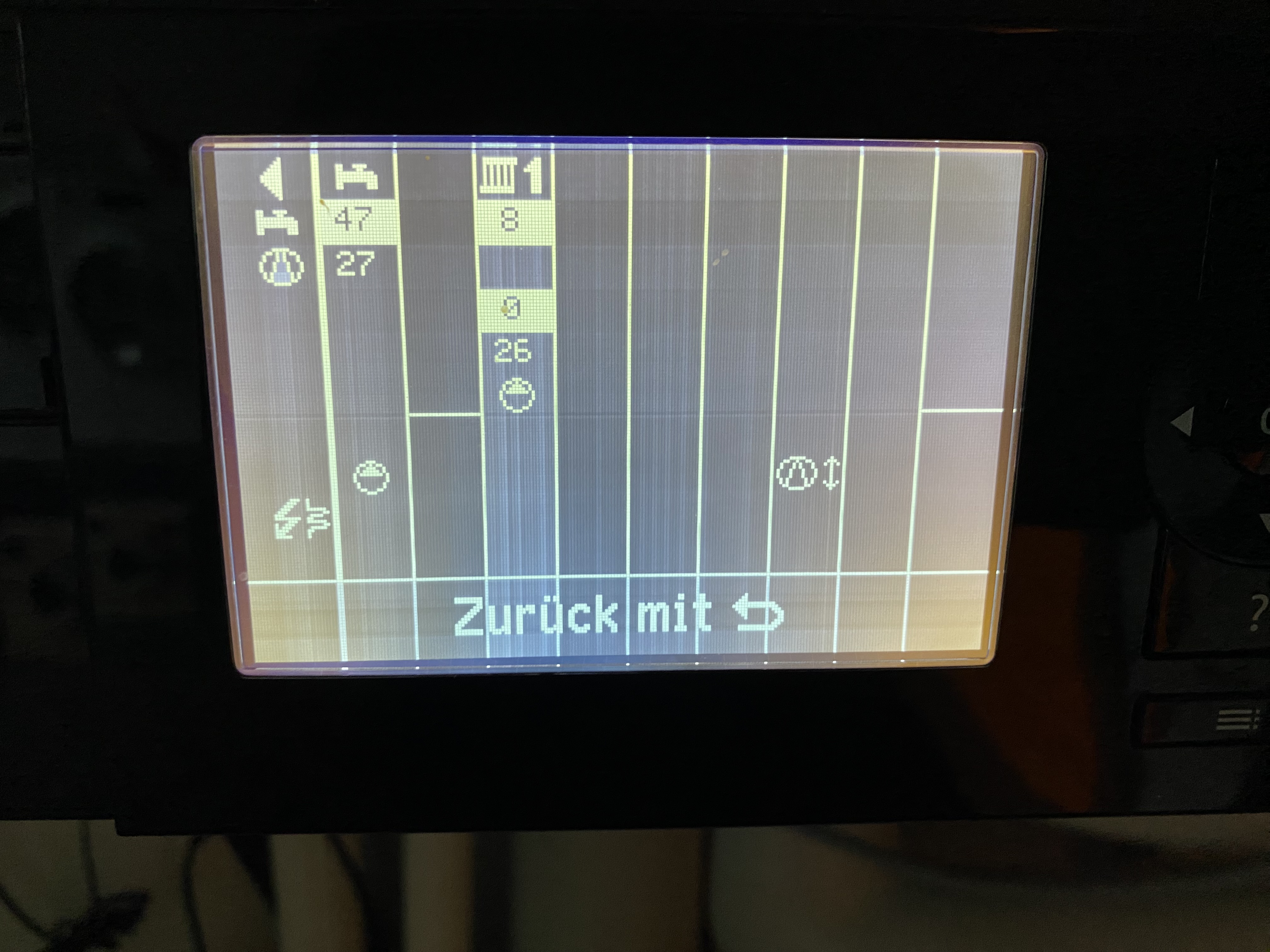

Hallo
Zur Verdeutlichung wäre es sehr hilfreich, wenn Sie ein Foto von diesem Display und dem Display nach dem Drücken des rechten Pfeils machen könnten.
Hier versucht sie WW zu machen, dann kommt aber die Störung.
Hab den Fehler jetzt täglich und kann ihn nur mit 5-10 Neustarts beheben.
