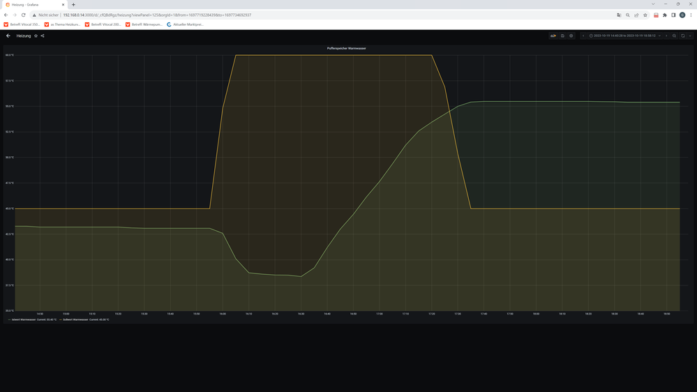

und dann mal eine WW Bereitung z.b. mit 55°C Sollwert durchlaufen lassen……
Jetzt müsste die WP das Wasser anfangs mit genügend Leistung schnell auf 52°C bringen, und dann wird die WP rechtzeitig vor erreichen des Sollwertes, bei 52°C beginnen ihre Leistung entsprechend reduzieren, und die Beladung in einem sauberen Bogen bis auf 55°C fertigstellen, und ziemlich genau bei den 55°C dann ohne starkes Überschwingen die Beladung beenden.
Somit ist ein Überschwingen über den Sollwert, und auch die teilweise vorzeitige Abschaltung nicht mehr vorhanden……so sollte das Ganze dann in etwa im WW-Speicher aussehen (gelb : Sollwert / grün :Ist-Wert):
dazu die Verdichterleistung
und der Temperaturverlauf im Sekundärkreis (grün : VL / gelb : RL)
Lg

Parameter 7347 Sollwert Temperaturdifferenz VL (Austritt) zu RL (Eintrittstemp), (default = 50 = 5K), einstellbar 0 bis 700.
Die Regler-Parameter 7344, 7345, 7346 haben nicht nur recht komische Bezeichnungen, sondern auch ein recht abnormales Verhalten, jedenfalls nicht das von einem PID-Regelalgorithmus.
Den Sollwert für die Temperaturdifferenz habe ich auf 30 (= 3K) eingestellt) und lasse die Pumpe im Bereich 7341= 60 % bis 7342=100% regeln. Das funktioniert prima und rührt mir bei geringer WP-Leistung nicht unnötig im Pufferspeicher.
Was ich zu der Drehzahlregelung der Sek.pumpe noch nicht rausbekommen habe: Nach dem Start der WP läuft die Drehzahlregelung eine sehr lange Zeit auf 100% und manchmal auch wenn WP auf recht hoher Leistung fährt - obwohl die Temperaturdifferenz weit über dem Sollwert liegt. Das Erstere könnte ein Timer sein (aber welcher?), das zweite sieht mir fast so aus, dass sich der Regler vollsäuft (intern also der I-Anteil weit über 100% hochintegriert und dann Ewigkeiten nicht mehr unter 100 kommt. Diese Macke beim I-Anteil wäre auch eine Erklärung, warum der Leistungsregler der WP manchmal nicht runter regelt.
Hallo @AxBu,
Danke für die Infos, das mit der PID Regelung der Sekundärpumpen Drehzahl während dem HZB (7340=3) habe ich auch schon mit Erfolg ausprobiert. Das ging ganz gut, deswegen wundert mich das ja so, dass das bei WWB nicht möglich sein soll. Wenn die Sekundärpumpe im HZB geregelt werden kann muss sie doch auch im WWB geregelt werden können. Im Endeffekt geht dann ja das erwärmte Wasser entweder in den Heizkreis oder in den WW-Kreis, das sollte doch egal sein.
In den WW-Parametern (60xx) gibts nämlich die gleichen Parameter wie für den HZB (73xx). Nur das bei unseren WP's der Parameter 6020, zum Aktivieren der PID Regelung der Sekundärpumpen Drehzahl im WWB (7340=4, 6020=3), nicht zu sehen ist. Dazu hab ich auch den Flo befragt in meinem Beitrag Vitocal 200-S WW-Bereitung häufige Abbrüche. Da sagt er bis jetzt nur der wäre halt nicht freigegeben für meine bzw. unsere WP. Er hat mir bis jetzt noch keine einleuchtenden Grund dafür genannt, den ich verstehen kann.
Ich werde da noch weiter fragen, weil ich das irgendwie seltsam finde.
Noch zu deiner Beobachtung mit der hohen Pumpendrehzahl bei hoher Temperaturdifferenz am Anfang, ich denke das ist normal weil er versucht die Temperaturdifferenz zwischen sek. VL/RL zu verkleinern. Mit der hohen Drehzahl jagt er das warme Wasser durch den Wärmetauscher, es hat weniger Zeit die Wärme abzugeben und kommt dadurch wärmer am sek.-RL an und die Temp.Diff. VL/RL sinkt. So hab ich es jedenfalls verstanden. Zur anfänglich, hohen Verdichter Leistung, bei mir startet der immer mit mindestens 54%, hab ich irgendwo im Forum gelesen, dass das normal ist um den Kältekreis am Anfang zu stabilisieren.
Beste Grüße,
Alexander
@Alexander-W-HP, dreht die Pumpe schnell, geht die Temperaturdifferenz runter, dreht sie langsam, geht die Differenz hoch.
Mit Sollwert Temperaturdifferenz 3K macht man nix verkehrt, das ist eher wenig.
