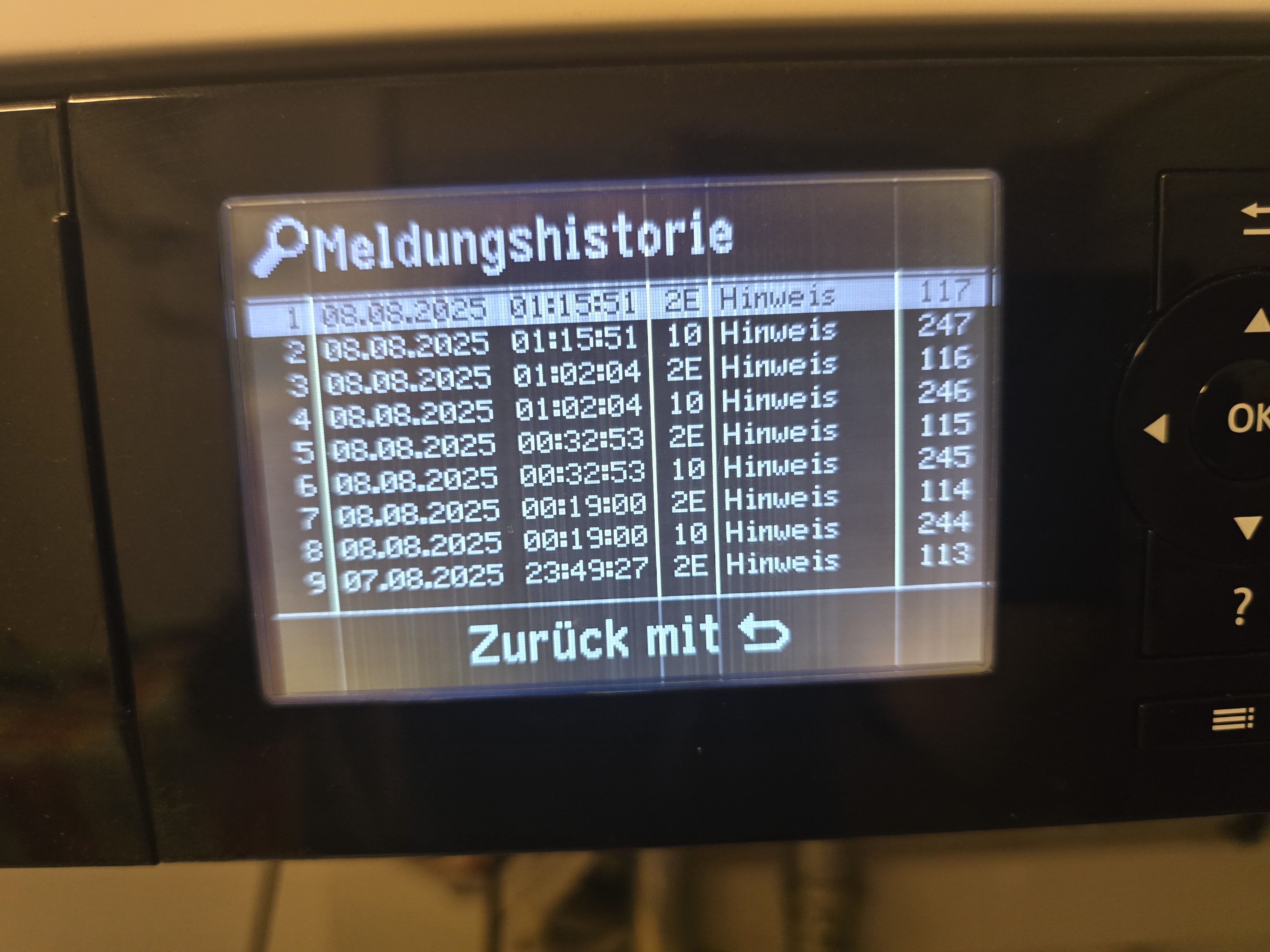

diese Anlage ist im "Normalbetrieb", keine Absenkung programmiert, auch kein Frostschutz bzw. Estrichausheizprogramm.
Anbei Fotos der Historie.
lG
Das Hauptproblem scheint hier die Niederdruckstörung 21 zu sein. Die Anlage sollte dahingehend überprüft werden.
