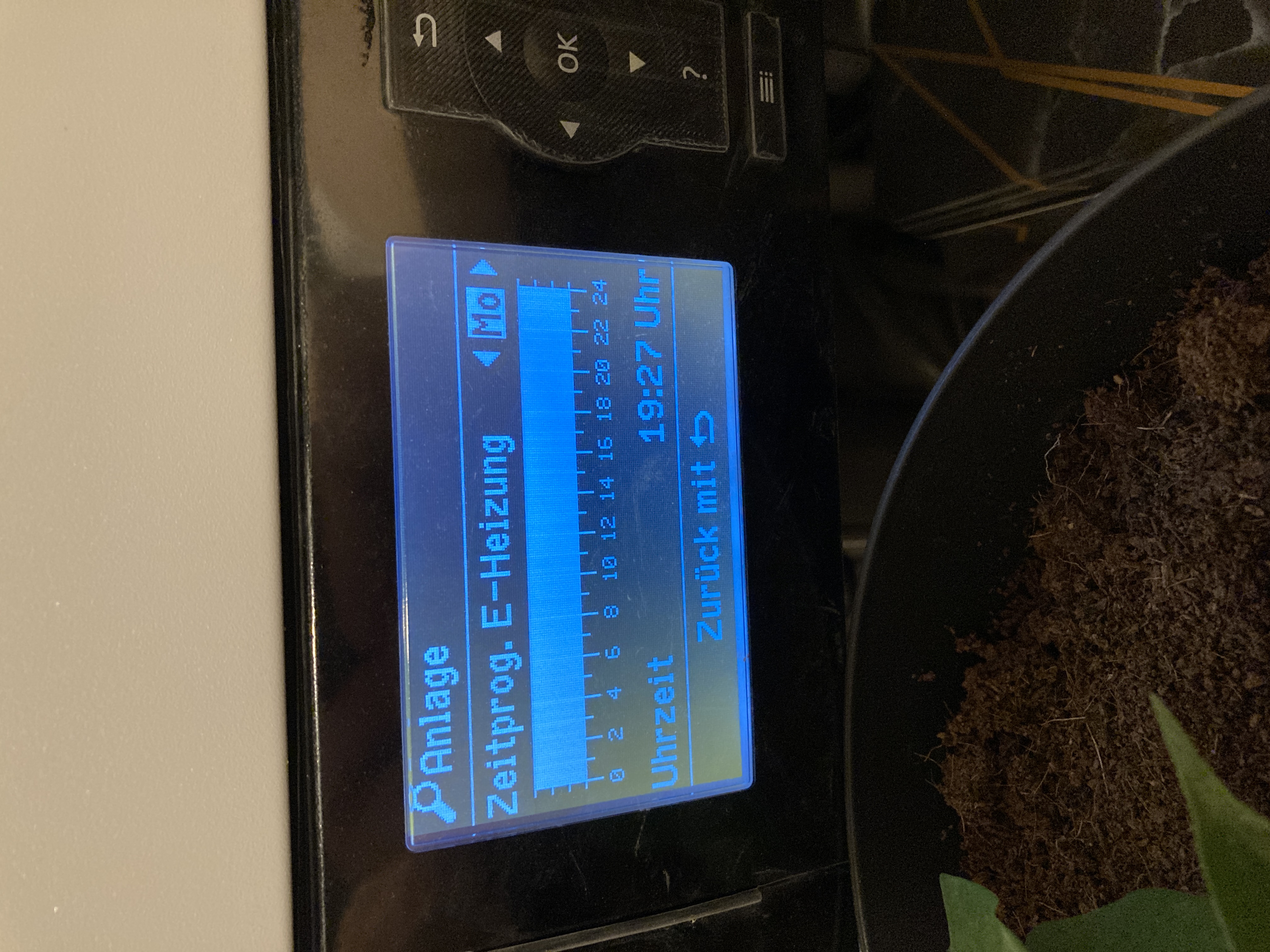

die WW Solltemp. Liegt bei 50C. Ich bin mir nicht sicher wo ich sehen kann ob der E-Durchlauferhitzer aktiv ist. Kannst du es mir bitte sagen?
habe mal zwei Fotos beigefügt. In der App steht er auf Aus und in der Steuerung ist er auf Stufe 3 an.

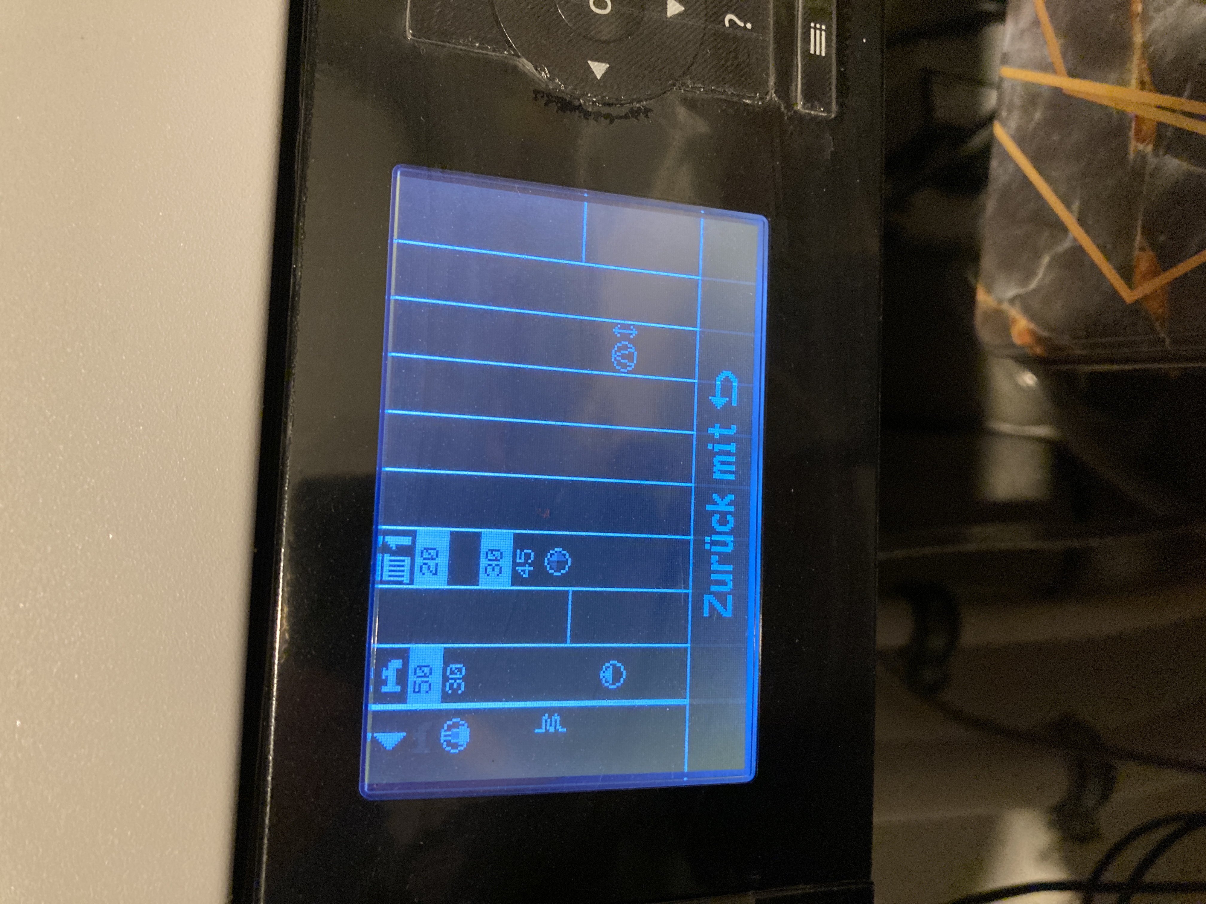

Laut deinen Bildern ist er nicht aktiv. Um sicher zu gehen, kannst du aber auch die Anlagenübersicht an der Wärmepumpe aufrufen. Dafür musst du nur die "?"-Taste für ca. 4 Sek. gedrückt halten.
Anbei Fotos von der Übersicht. Muss der Durchlauferhitzer an sein oder ist meine Einstellung soweit richtig?
Ich möchte gerne, das meine Wärmepumpe ohne Fehler und Hinweise läuft. Was kann ich als nächstes tun?

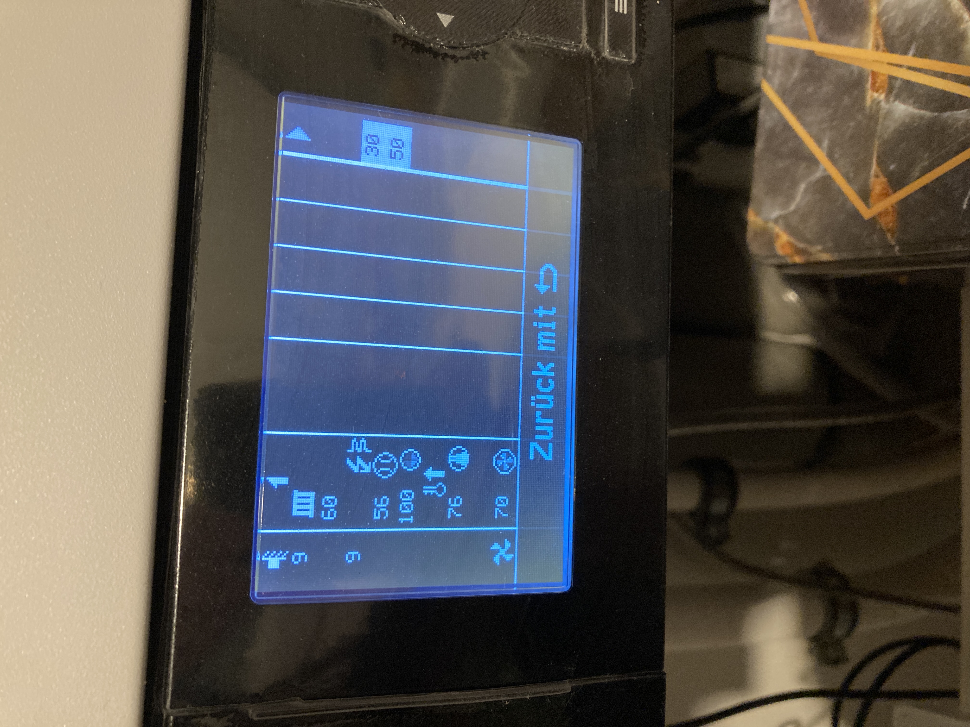

Ja, das geht über eine Einmalwarmwasserbereitung. Allerdings heizt die Anlage dann bis zum 2. Sollwert auf und wenn dieser höher als der normale eingestellt ist, dann kommt es vermutlich zwangsläufig zu der Meldung. Das beste wäre, du reduzierst den 2. Sollwert oder zapfst während der normalen Warmwasserschaltzeit Warmwasser, bis die Maschine startet. Anschließend kannst du wieder in der Anlagenübersicht nachschauen. Die aktive Warmwasserbereitung erkennst du dann daran, dass der Wasserhahn in der 3. Spalte blinkt.
So wie es aussieht liegt es an der WW Bereitung. Die 1.&2. Soll Temperatur liegen bei 50 Grad. Habe das WW so lange laufen lassen. Bis die Maschine angesprungen ist und WW erwärmt hat.
Was können wir jetzt tun, damit die Hinweise nicht mehr vorkommen?
Du hast die Bilder vermutlich ein bisschen zu früh gemacht. Die Sekundärtemperaturen (2. Spalte unter dem Heizkörpersymbol -> 24 und 23°C) haben sich noch nicht eingependelt. Diese sollten bei der vorliegenden Warmwassertemperatur von 43°C deutlich höher liegen.

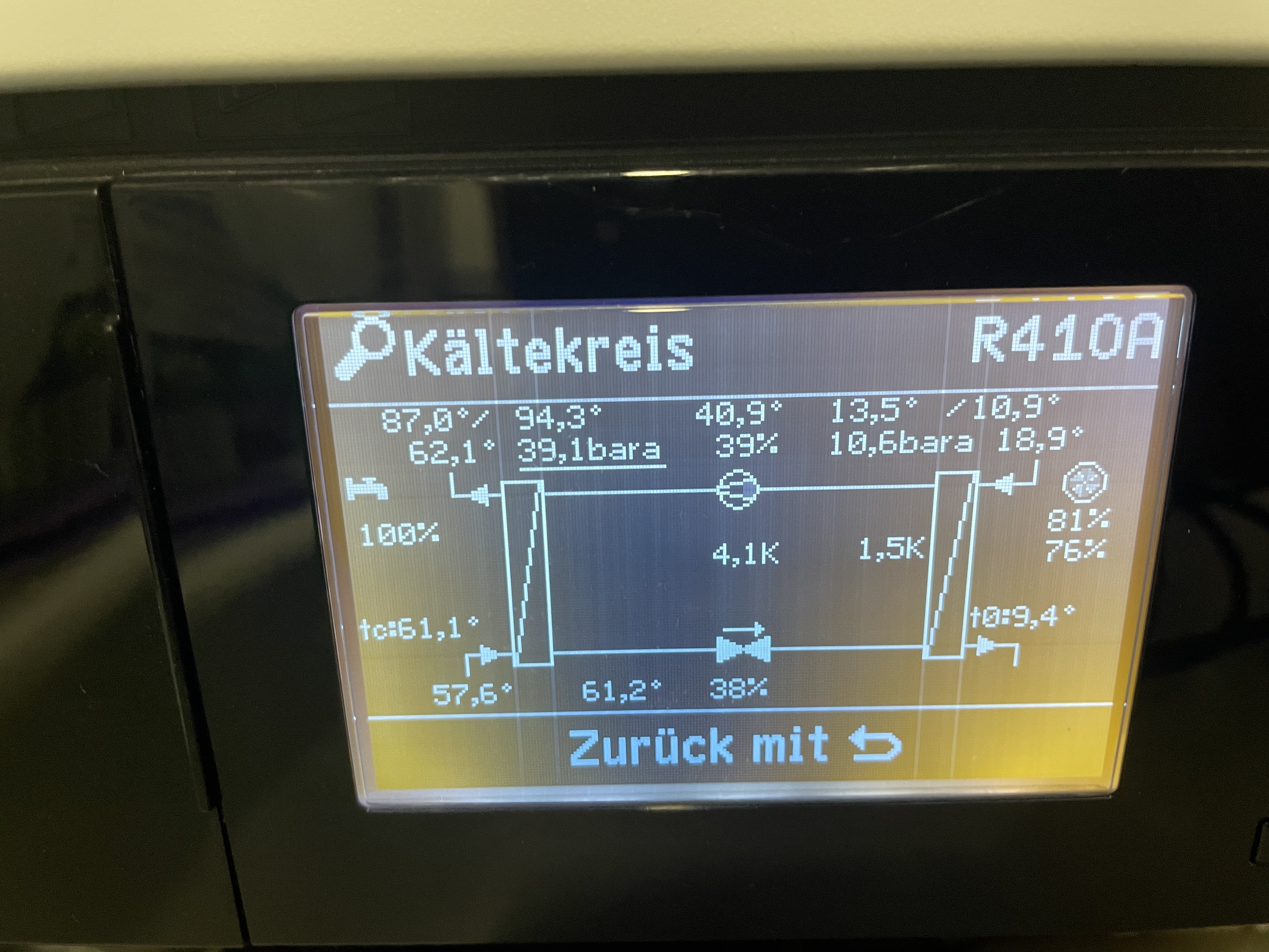

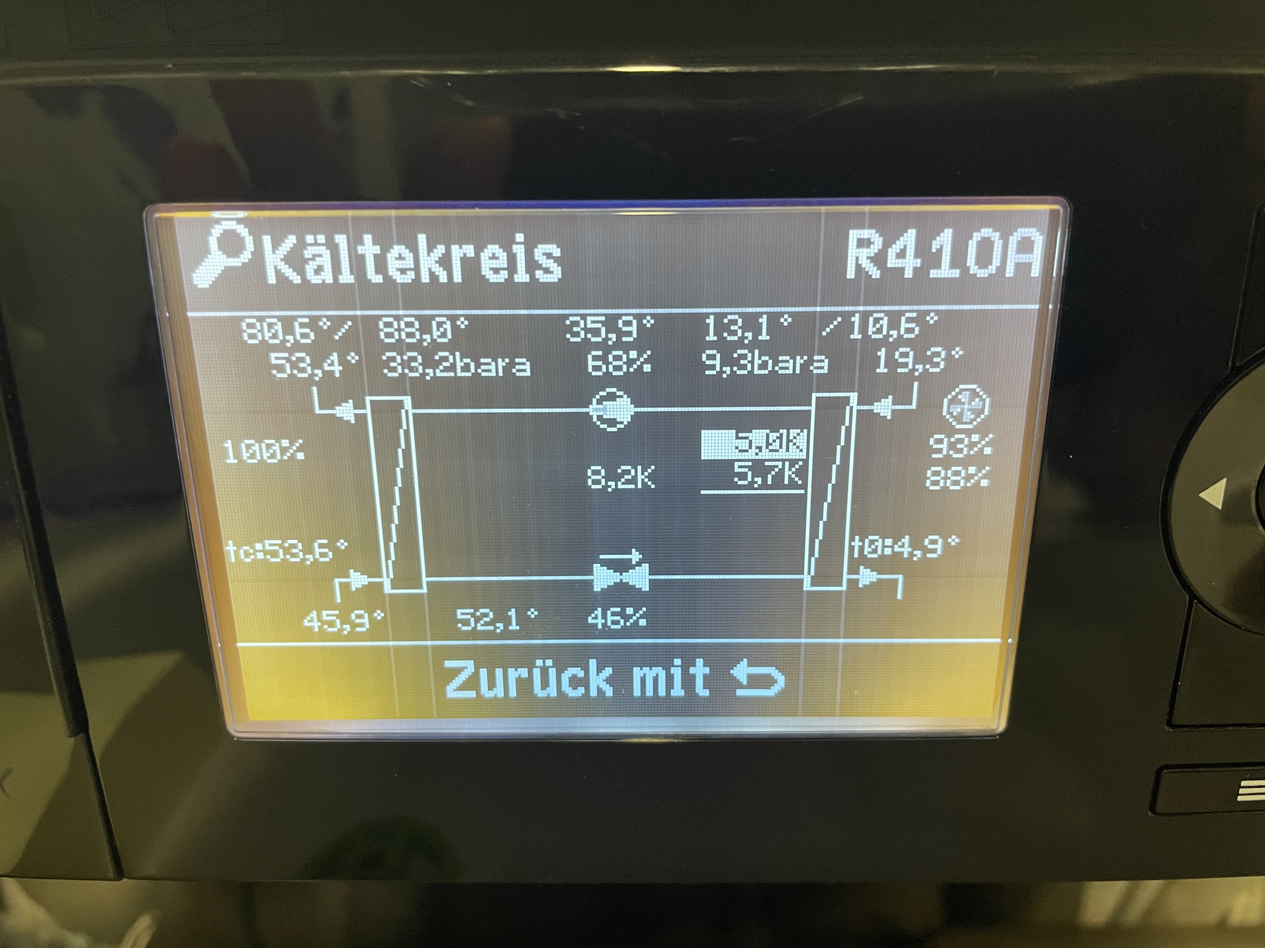

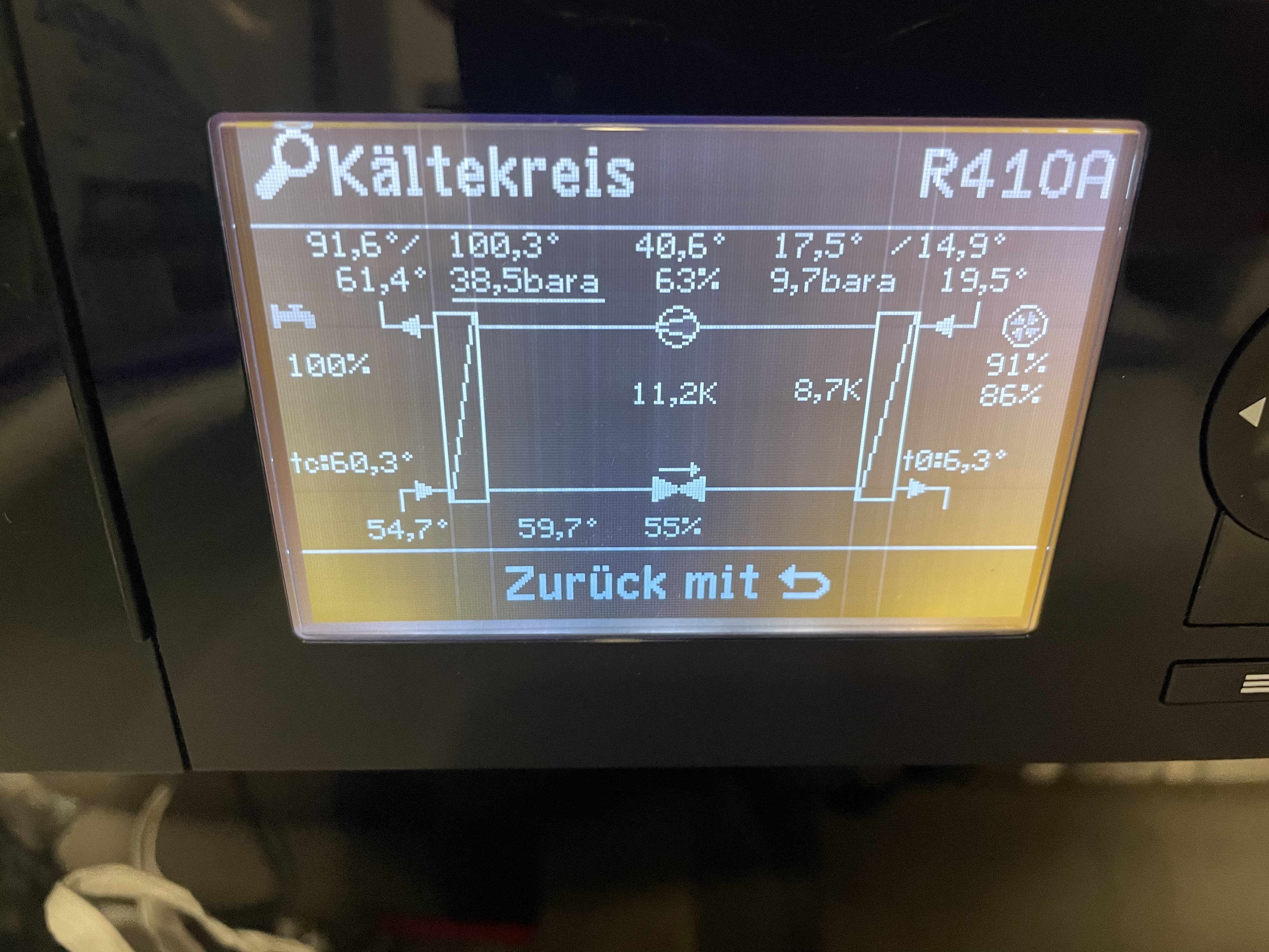

Nochmal eine Warmwasserbereitung starten lassen und mach ruhige ein paar Bilder. Einmal am Anfang, mittendrin und am Ende.
Habe jetzt mehrere Bilder gemacht.
Die Fehlermeldung bzw. Hinweis kam dann wieder als die WW Bereitung fertig war. Woran kann es liegen?
Danke, hier kann man jetzt gut sehen, dass die Warmwassertemperatur im Vergleich zu den Sekundärtemperaturen viel zu gering ist. Hier muss vor Ort geprüft werden, ob eventuell eine Verkalkung im Bereich des Trinkwarmwasserspeichers vorliegt.
