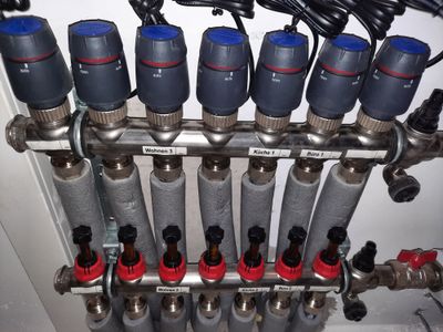

Habe mir mal die Situation am Verteiler bei mir im Technikraum angeschaut, aber mir ist dort nicht ersichtlich wo ich für die einzelnen Heikkreise Durchflusse einstellen kann. Anbei mal ein Foto dazu. Kann ich das als Laie überhaupt oder sollte sowas ein Fachbetrieb übernehmen?
An dem unteren Verteiler sind diese transparenten Durchflussmesser.
Den roten Sicherungsring ggf lösen und dann durch Drehen am schwarzen Ring den Durchfluss einstellen.
Auf dem transparenten Gehäuse ist eine Skala in Liter pro Minute.
Dein Heizungswasser sieht aber seltsam aus. Hast du einen Magnetit Abscheider?
wenn du dir nicht sicher bist, lass es dir einmal vom HB zeigen wie du es machen sollst.
Vermutlich wirst du da noch öfter etwas nachschärfen müssen.
@Supermoto90 schrieb:An dem unteren Verteiler sind diese transparenten Durchflussmesser.
Danke! Das werde ich so mal versuchen.
