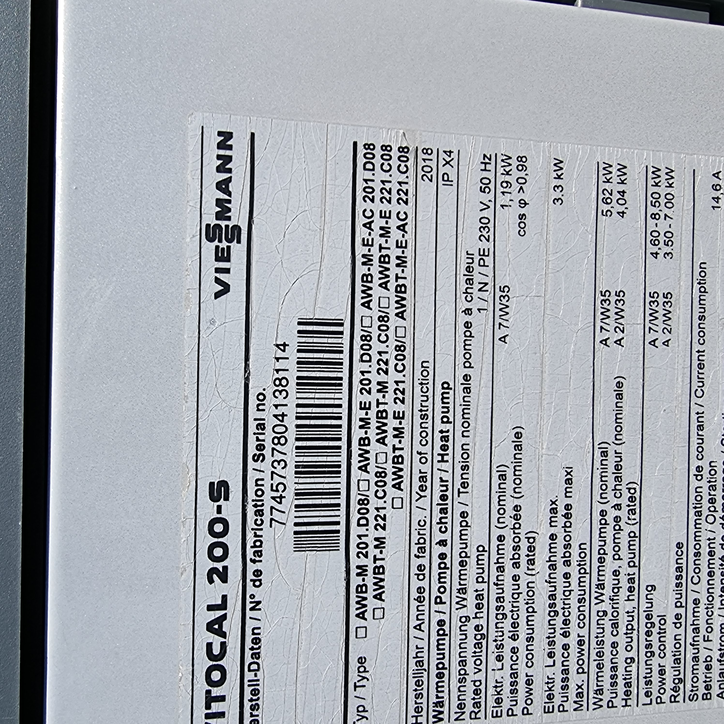

kommt das von den Kälteleitungen? Was für eine 200-S ist das?
D08, so wie bei den anderen beschriebenen Anlagen
BJ 2018
Das Geräusch kommt aus der Inneneinheit und überträgt sich auf die Kälteleitungen.
An der Außeneinheit hört man nichts.
