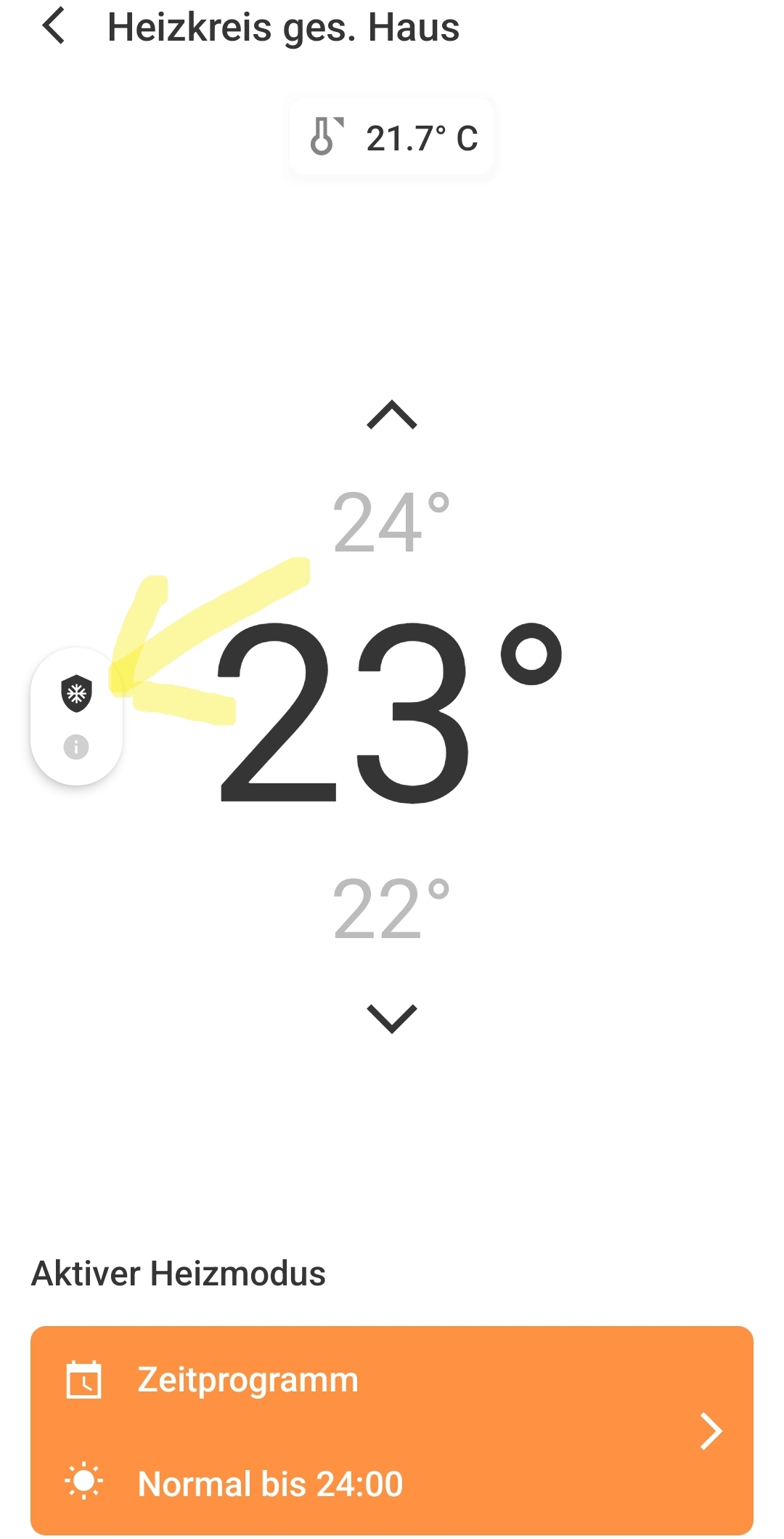

ich habe seit kurzem eine Vitocal 200-S und auch mit dem Vitoconnect verbunden.
Anbei ein Screenshot der APP, weiß jemand was die Wärmpumpe Technisch genau umsetzt, wenn es eben diesen "FROSTSCHUTZ AKTIV" anzeigt?
Ist da das Heizband im Außengerät aktiv oder etwas anderes?
vielen Dank!
mfg Andi
Hallo Andi,
der Frostschutz sorgt bei deiner Anlage dafür, dass die Temperaturen in den Heizkreisen und Speichern überwacht wird und bei Bedarf diese durch die vorhandenen Wärmeerzeuger erwärmt werden.
