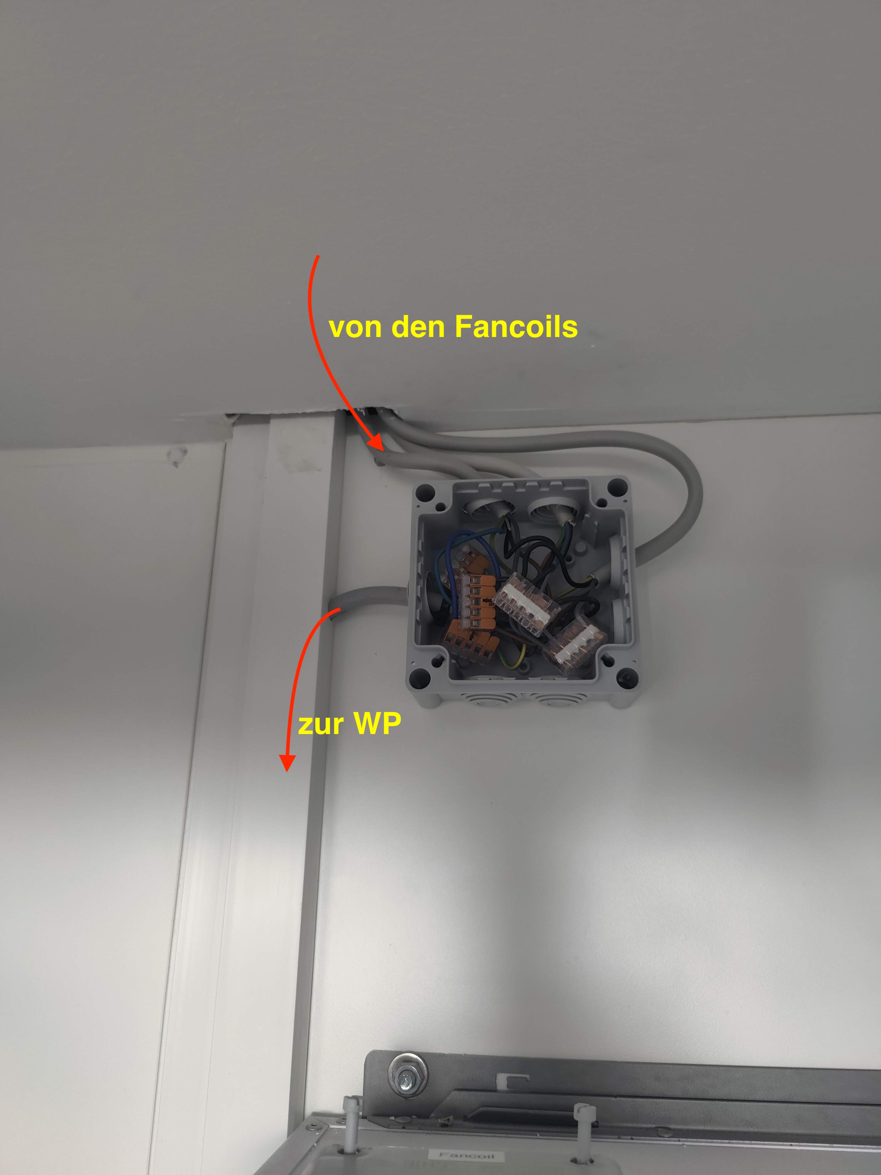

Verkabelung:
Ich war jetzt neugierig und habe mir gerade im Detail angesehen, wie ELK das genau verkabelt hat:
Also alle Daikin Fancoils haben ein 5-poliges Kabel angeschlossen (Nullleiter, Phase, Erde und dann noch 2 Anschlüsse die im Fancoil mit "VALVE" und "N1" beschriftet sind.
Die Anschlusskabel aller Fancoils werden im Technikraum zu einem Kabel zusammengeführt (also alle "VALVE" zusammen, und alle "N1" zusammen).
Dieses Kabel geht dann in die WP und dort oben auf ein Relais (Fotos anbei) und der Ausgang von dem Relais geht dann zu F16.
Macht das für Dich irgendwie Sinn?
Ich hänge mal Bilder an, wo ich die Kabelführung dokumentiert habe, und ein Wiring Diagramm von Daikin (in der Anleitung zu dem Fancoil habe ich nicht mehr Info gefunden, da wird dieser "VALVE" Ausgang nicht weiter beschrieben).
Vielen Dank und LG,
Johannes
Habe jetzt nochmals getestet, und ja, kann das noch bestätigen. Das Signal das bei der WP auf Eingang F16 ankommt ist wirklich nur binär, also entweder 16° oder 25°. Dazwischen gibt es offenbar nichts.
Ich höre das Relais (das vom Foto) auch klicken, wenn ich den letzten Fancoil ausschalte (oder wenn ich auf der Fancoil Fernbedienung die gewünschte Raumtemperatur höher einstelle also die momentane IST-Temperatur).
ELK hat die Anlage offenbar so aufgebaut, dass der F16 Raumtemperatursensor wirklich nur als binäres EIN/AUS Signal für den separaten Kühlkreis SKK benutzt wird. Sobald kein Fancoil mehr Kälte anfordert, schaltet das Signal auf F16 von 25° auf 16°.
Ist so ein Aufbau optimal? Oder geht das einfach nicht anders mit den Fancoils? 🤔
Hatte ich bisher noch nicht, aber dadurch hast du natürlich die Möglichkeit zu bestimmen, wann wirklich gekühlt werden soll. Kannst du an den Fancoils eine Raumtemperatur oder ähnliches einstellen, um so auf eine tatsächlich gewünschte Raumtemperatur auszuregeln?
Ja, bei den Fancoils kann man die gewünschte Raumtemperatur einstellen (also pro Raum separat auf jedem Fancoil extra).
Sobald alle Räume auf ihre Zieltemperatur runter gekühlt wurden (also kein Fancoil mehr Kälte anfordert), schaltet die WP aus. Ich muss auf der WP die7102 Raumtemperatur Soll für den Kühlkreis auf einen Wert unter <25 und >16 stellen, damit das funktioniert.
Vielen Dank! Erst durch deine Frage nach dem Raumtemperatursensor habe ich mir heute das erste Mal die Schaltung genauer angesehen (und verstehe jetzt wie das funktioniert). 🙂
