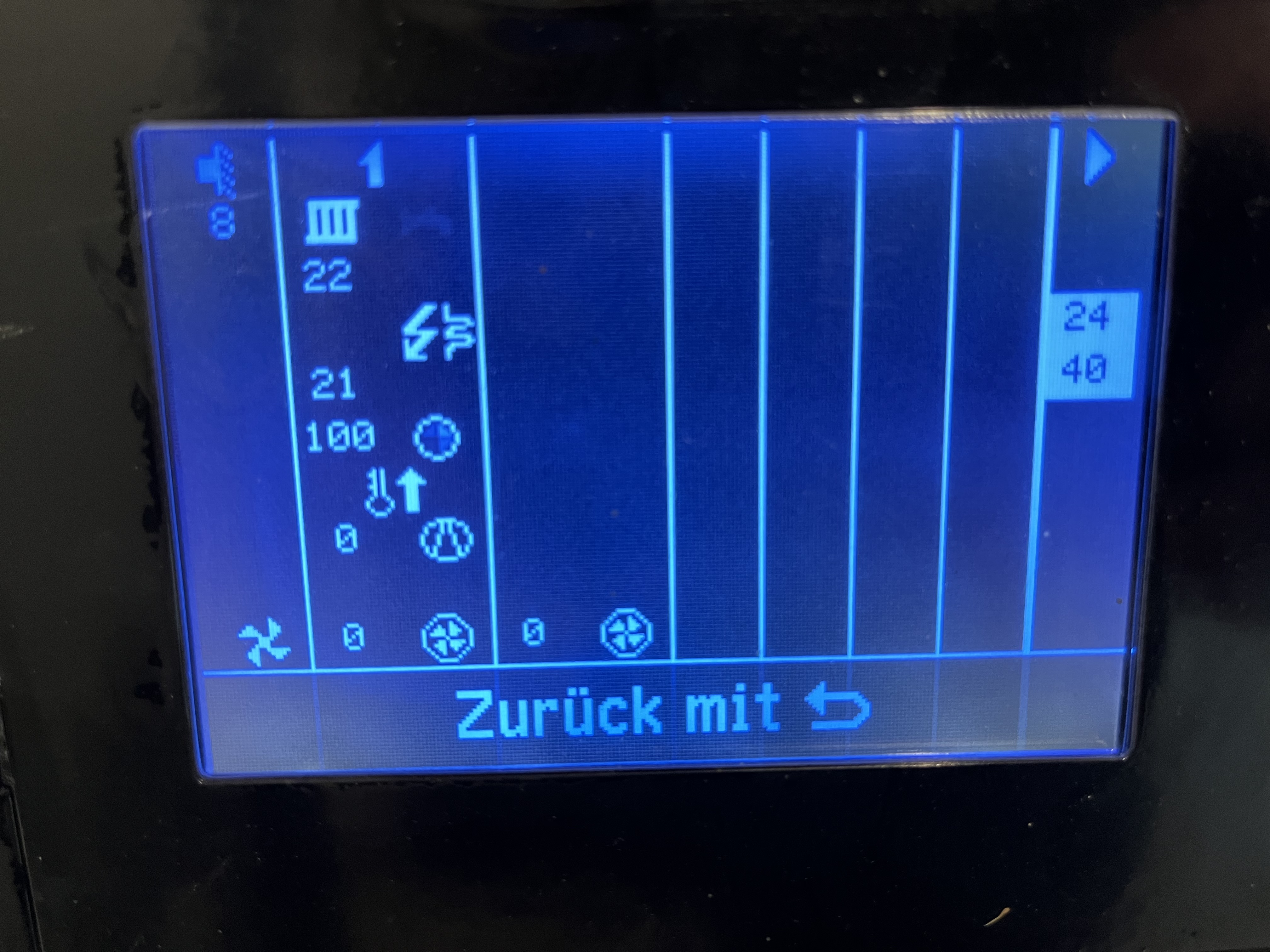

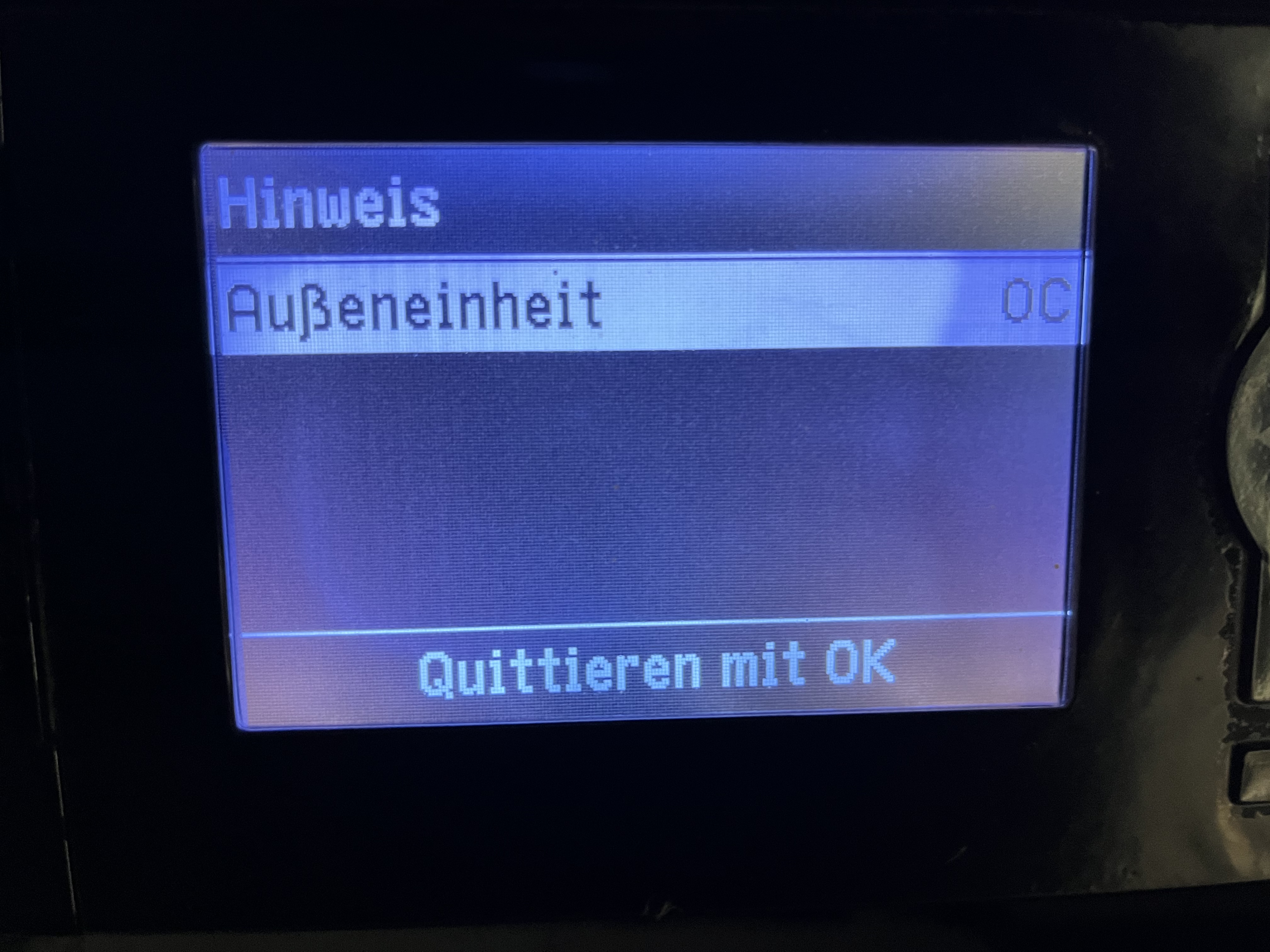

Seit kurzem kommt nun eine Neue Meldung " Ausseeinheit OC". Dort gibt es einen Verweis auf den Kältekreis zur Diagnose. Die Wassertemperatur im Warmwasserspeicher ist bei 22 Grad, soll wäre 50 !
In der Meldungsstatisitk finde ich folgende aktuellen Fehler
15 23.2.23 12:38 20/20 4 !
19 19.2.23 19:08 0/20 2
21 17.2.23 13:09 0/0 0
22 17.2.23 01:17 0/15 0
23 23.01.23 22:06 0/15 0
27 17.02.23 13:13 0/15
Bitte um info was das bedeutet. Ich fürchte es könnten schon wieder große Kosten auftauchen und irgendwelche kompletten elektrobauteile ausgetauscht werden müssen. das war bereits in 2018/2019 mal.

Hallo Tom,
die Meldung 15 bedeutet, dass eine Über- oder Unterspannung an der Außeneinheit vorliegt. Hier sollte die Spannungsversorgung der Außeneinheit durch deinen Fachbetrieb geprüft werden. Mit der Meldung Abbruch Abtauung hat dies nichts zu tun.

Hallo Tom711,
die Meldung 10 kann auftreten, wenn kein rechtes Drehfeld vorhanden ist.
