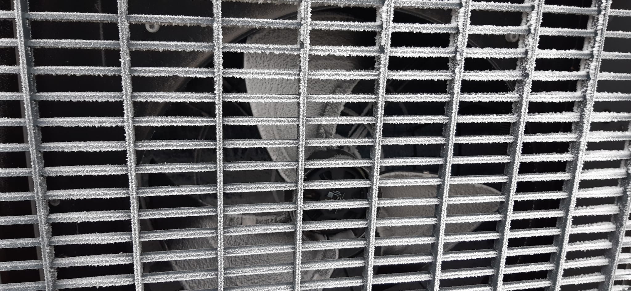

Bei mir kommt seit mehreren Tagen die Meldungen D3 Niederdruck und 07 Kältekreis. Ca. alle 15min. Mal läuft die Anlage, mal nicht. Mindestens ein mal kam auch der Fehler AA (Abbruch Abtauung). Manchmal wird die Elektrische Zusatzheizung dazugeschaltet, manchmal nicht. Insg heizt sie nicht durchgängig und die soll Temperatur im Haus wird nicht erreicht.
Kann jemand einordnen was da bedeutet? Die Anlage ist gerade mal ein Jahr alt, der Installateur hat es nicht geschafft diese Woche zu kommen und Viessmann will kommen aber erst mitte Dezember. Kann ich etwas vorab selber machen?

läuft deine Anlage denn überhaupt an? Ist der Verdampfer stark vereist?
Hi Flo_Schneider,
Ich habe das mal die letzten Tage beobachtet und habe keine Eis am Wärmetauscher gesehen. So wie auch jetzt bspw. es kam die zwei Meldungen D3 und 07, die Anlage steht und es ist keine Eis zu sehen. Die Meldung AA kam selten (insg. 1-3 Mal in den letzten 2 Wochen)

OK, dann sollte in jedem Fall einmal der Kältekreis geprüft werden. Hierbei ist der Niederdrucksensor, das Expansionsventil und die Kältemittelmenge zu prüfen.
