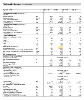

Das System ist unterkühlt.
| 33 | H | Raumbeheizung/Trinkwassererwärmung: Vorlauftemperatur Sekundärkreis zu niedrig | Verdichter bleibt in Betrieb, aber startet nicht erneut. | ■ Hydraulik im Sekundärkreis prüfen, z. B. ob alle Absperrhähne vollständig geöffnet sind. ■ Volumenstrom im Sekundärkreis prüfen. ■ Vorlaufund Rücklauftemperatur im Sekundärkreis prüfen. ■ Vorlaufund Rücklauftemperatursensor Sekundärkreis prüfen. ■ Kältemittelmenge prüfen. Kältemittelmenge ggf. anpassen. ■ Temperatursensoren im Kältekreis prüfen. |
Ihr Gerät benötigt eine Durchflussmenge von 1400 l/h.
Hallo @JohnZ
