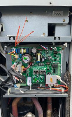

Hattet ihr auch schon das Problem, dass bei der Fehlermeldung „Ausnahmeinheit 0A“ die runde Sicherung auf der Platine der Ausseneinheit (links) immer herausflog? Jedes Mal, wenn ich eine neue Sicherung einsetze und die Heizung wieder einschalte, fliegt diese sofort raus. War das bei euch auch so?
Moin,
wenn eine Sicherung "rausfliegt'ist ein zu hoher Strom zB. durch Kurzschluss im Spiel. Hier musst du die Ursache finden, sonst kannst du ohne Ende die Sichrung tauschen und beschädigst evtl. weitere Bauteile.
Auf welcher Platine ist deine Problemsicherung? Auf der senkrecht oder der waagerecht verbauten?
Moin, das ist mir bewusst, aber die Platine selbst sieht einwandfrei aus – keine Brandspuren, kein Geruch, und auch der Techniker konnte nichts Auffälliges finden. Es geht um die Sicherung, die senkrecht verbaut ist, also links
. Meine Frage: Kann das Problem von einem anderen Bauteil oder einer anderen Stelle kommen, sodass auch eine neue Platine beschädigt werden könnte?
Hallo RS83,
es könnte sein, dass einer der Lüftermotoren defekt ist.
Bei mir war das so, und daher flog auch die Sicherung.
Versuche doch mal, beide Lüfter auszustecken (die weißen Stecker an der linken Seite der Leiterplatte) und ersetze dann nochmal die Sicherung und schalte dann wieder ein.
Falls die Sicherung dann nicht mehr fliegt, ist mit hoher Wahrscheinlichkeit einer der beiden Lüfter defekt.
Leider reißt dieser Lüfter-Defekt meist auch die Leiterplatte mit in den Tod - zumindest war es bei mir so. Habe dann zwei neue Lüftermotoren und eine neue Hauptleiterplatte eingebaut, dann lief die Anlage wieder.

Ich finde, der Ausfallmechanismus ist leider sehr unglücklich - da hätte durchaus ein Schutz (weitere Sicherung pro Lüftermotor) auf der Leiterplatte Sinn gemacht.
Ich habe damals den zweiten - noch funktionierenden Lüftermotor - ebenfalls gewechselt, da ich verhindern wollte, dass als nächstes dieser defekt geht und die Leiterplatte wieder zerstört.
Vielen Dank für diese wertvolle Information! Ohne deinen Hinweis hätte ich morgen die neue Hauptplatine eingebaut – die hätte vermutlich nicht lange gehalten, wenn tatsächlich ein Lüftermotor defekt ist. Es wäre großartig, wenn du den Plan zum Prüfen noch herausfinden könntest. Ich werde das Ganze auf jeden Fall testen und mich dann wieder melden. Danke schon mal für die hilfreichen Tipps!
