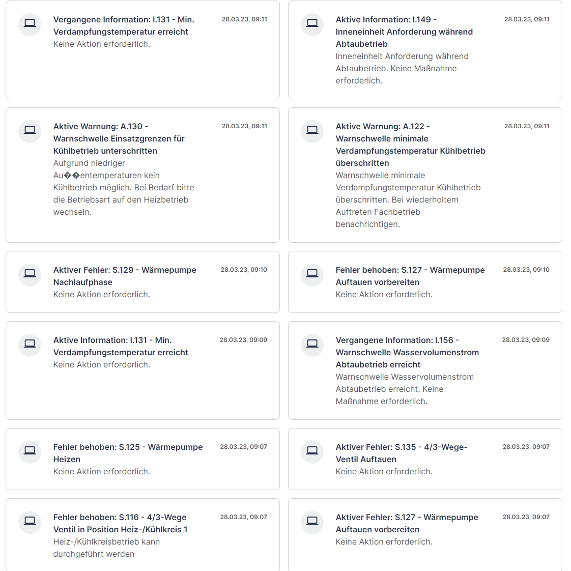

Im ViGuide habe ich mir dazu die Logmeldungen angeschaut. Das sieht immer so aus wie im Screenshot.
Auffallend sind folgende Einträge:
Was funktioniert da nicht? Ist das Kältemittel nicht ausreichend (wir haben ca. 8..9m Leitungslänge)? Versucht das Gerät eine natürliche Abtauung?
Ich habe den Fachbetrieb bereits informiert. Aber vielleicht gibt es hier Tipps oder Hinweise.

Alles was mit dem Wasservolumenstrom beim Wechsel auf den Abtaupuffer zusammenhängt, tritt nicht mehr auf. Es war noch restliche Luft im Pufferkreislauf. Der HB hat die Anlage nochmal befüllt und mehrfach entlüftet. Das hat geholfen.
Das Ursächliche Problem besteht weiterhin. Es gab diese Nacht wieder -2°C bis -1°C. Die Anlage schafft es ab früh um ca 7:00 nach dem Wechsel vom Leise- in den Normalmodus nicht mehr abzutauen. In der Nacht hat er gegen 4:40 rum im Leisemodus abgetaut (durchgelaufen seit 22:20), danach lief die Anlage bis 6:49 durch (nächste Abtauung). Es sieht fast so aus, dass im Leisemodus das Abtauen gelingt.
Relevante Meldungen sind folgende:
Vorlauftemperatur min. 15 Grad beim Abtauvorgang? Darunter geht es nicht.
Ja, er nutzt aber sowieso den 16L Puffer zum Abtauen. Der Heizkreis ist währenddessen völlig außen vor. Das habe ich im Log geprüft.
Aber unabhängig davon sind die Temperaturen mind. 26-28°C im Heizkreis während des Abtauens. Habe ich geprüft.
Das Problem ist immer noch der fehlende Puffer Volumenstrom:
Ich meine dort sogar 0 l/h gesehen zu haben, wenn der Fehler auftritt. Man könnte denken, die Pumpe läuft im Abtauen nicht.
Der HB hat heute mit dem technischen Dienst telefoniert. Auf den Hinweis, dass wir ein 2C Gerät mit deaktiviertem Heizkreis 2 haben, meinte man dort, dass dieser nicht verschlossen sein darf, sondern kurzgeschlossen. Ich hatte das 2C auf Reserve angedacht, wenn mal Fußbodenheizung nachgerüstet wird und war bestimmungsgemäß davon ausgegangen, dass man diesen nicht verwenden muss. Per Inbetriebnahmeassistent lässt sich diese auch bestimmungsgemäß deaktivieren. Die Pumpe 2 ist damit auch aus. Das Befüllen des Puffers in der Inbetriebnahme und die Entlüftung funktioniert problemlos über die Hauptpumpe. Der Puffer wird ordentlich durchströmt.
Dem Hydraulik Bild nach kann ich nicht erschließen, warum Heizkreis 2 mit Pumpe 2 für das Abtauen benötigt wird?
