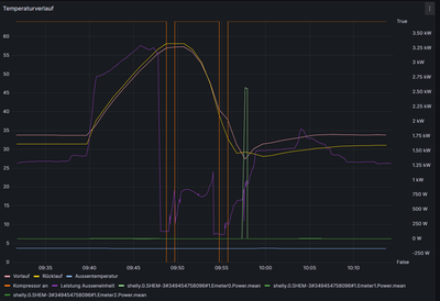

Hier ein typischer Abtauvorgang der letzte Nacht bei dem gleichen Typ bei mir stattgefunden hat.
Die WP heizt den internen Abtaupuffer auf, macht dann Kältekreisumkehr und dann wieder zurück, um wieder zu heizen.
In dem Fall wird der Puffer auf 58°C aufgeheizt und dieses Wasser für die Abtauung genommen. Der grüne Peak ist der elektrische Durchlauferhitzer (irrtümlich von Dir Heizstab genannt).
Zu diesem Vorgang passen die von Dir genannten 18°C Vorlauftemperatur gar nicht. Dein Heizkreis kann nicht so schnell abkühlen und der Kompressor wird zum beladen des internen Puffer die Temperatur anheben müssen, was anscheinend nicht erfolgt. Wenn der Kompressor nicht den Puffer aufwärmen kann und dafür den Heizstab benötigt ist etwas nicht in Ordnung. Funktioniert ansonsten die Abtauung? Sind Fehlermeldungen in der Vicare App oder WP vorhanden?

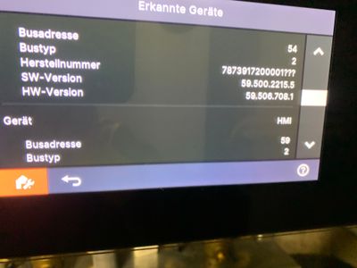

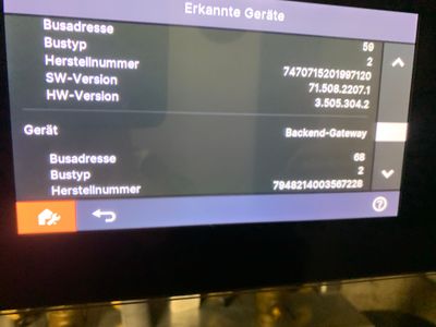

Du kannst dich in die Serviceebene einwählen (viservice) und anschließend dort auf "Erkannte Geräte" gehen. Dort kannst du den Stand ablesen.
Hier sind die Fotos mit den Software ständen. Hilft das @Flo_Schneider ?

Der Softwarestand ist mit 2223 ziemlich veraltet. Ich empfehle, hier einen aktuellen aufspielen zu lassen. Setz dich dafür mit deinem Fachbetrieb in Verbindung. Dieser kann dies bei unserem Technischen Dienst anfordern. Damit dies geschehen kann, musst du die Erlaubnis in der App erteilen und die Internetverbindung ausreichend hoch sein.
