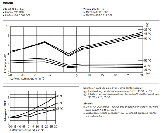

Hier das Leistungsdiagramm für meine D08 aus dem Planungshandbuch:
Der bei 35° VL-Temp. angezeigte COP-Wert entspricht etwa dem COP-Wert, wie er bei mir angezeigt wird, obwohl meine VL-Temp. in der Übergangszeit immer unter 25° ist.
D.h. ich könnte die Mindest-Verdichterleistung theoretisch erhöhen ohne Effizienzverlust, wenn ich wüsste, wo man das einstellt. Die Wärmepumpe würde kürzer laufen. Zu einem takten innerhalb eines Tages würde es dennoch nicht kommen, da wir am Tag nicht so starke Wärmeverluste haben (gut gedämmtes Haus).
