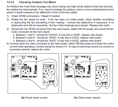

und weiter geht's: Mittlerweile habe ich eine Austauschplatine (Teile-Nummer 7858042) bei eBay-Kleinanzeigen gefunden (neu und OVP für einen sehr attraktiven Preis). Ich habe aber mehrfach gelesen, dass die Platine davon kaputt geht, dass sie von einem defekter Lüfterradmotor geschossen wird. Weiß jemand wie ich die Lüfterradmotoren in eingebautem Zustand testen kann?
