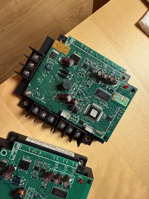

Für die Treiberplatine habe ich diese schwarze Steuerung von Hitachi, die unterhalb der eigentlichen Platine sitzt, im Netz gefunden. (EDIT: leider eine falsche Variante, wie ich gerade gesehen habe - mist!). Die Platine gibts nur bei Aliexpress aber der Händler liefert nicht nach Deutschland. Versuche ihn davon noch zu überzeugen 😄

Ich habe noch mit weiteren Händlern und Installateure gesprochen: Der Treiber ist derzeit überhaupt nicht lieferbar, da Viessmann keinen Vorlieferanten für diese Platine hat. Echt unfassbar, wie sowas sein kann?! Selbst wir als kleinere Firma setzen immer auf Second Source um sowas zu verhindern - aber ein Weltkonzern schafft das nicht? Ohje!
Habe die Treiberplatine bei Ali gefunden: https://de.aliexpress.com/item/1005006160394930.html?src=google&gatewayAdapt=glo2deu
Der Händler hat mir noch mal Fotos geschickt. Es scheint die identische Platine zu sein.

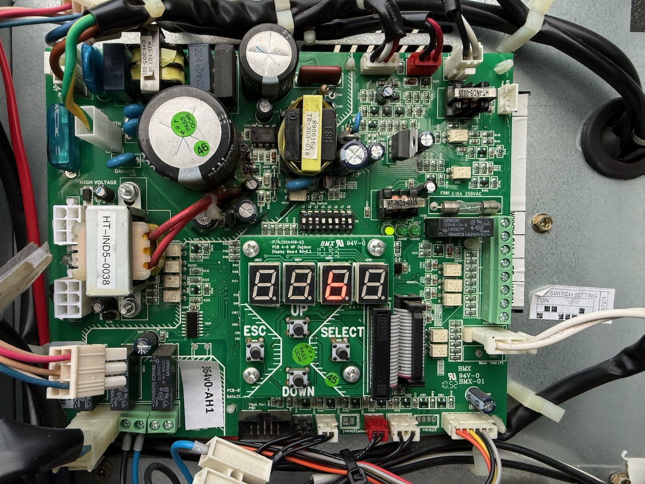

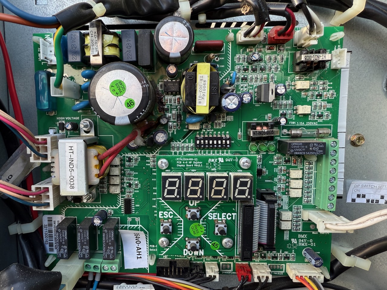

Bei mir hat sich etwas was getan. Dank der zahlreichen Tipps hier, konnte ich wirklich viel lernen. Seit dem Problem heizen wir leider mit der der E-Heizung. Ich hatte ja die Treiber Platine als Fehler ermittelt. Mittlerweile habe ich die Treiber Platine für den Kompressor aus Spanien erhalten - ist eine gebrauchte aus einer Klimaanlage. Alle Nummern auf der Platine sind aber identisch samt Bauteile. Habe die Platine heute wieder eingebaut und siehe da, Sicherungen bleiben drin. Außeneinheit geht nun auch auf Heizen (LED Anzeige auf der Hauptplatine steht auf ht und die grünen LEDs blinken.
ABER: Der Verdichter springt nicht an. Man hört zwischendurch ein Klackern, dass er anspringen will. Kurz danach fangen die Rotoren für ein paar Sekunden an zu drehen und dann hört er wieder auf. Es gibt dann noch mal ein paar ratternde Geräusche aus dem Bereich des Kompressors, aber mehr passiert nicht.
Meine Vermutung: Vielleicht ist auf der neuen Platine eine andere Firmware aufgespielt, die eben nicht für diese Anlage gedacht ist. Die restlichen Hardwarekomponenten und Nummern sind alle identisch.
ODER: Es gibt irgendwo anders noch ein Problem, nur wo?
Vielleicht hat jemand noch mal einen Tipp für mich?

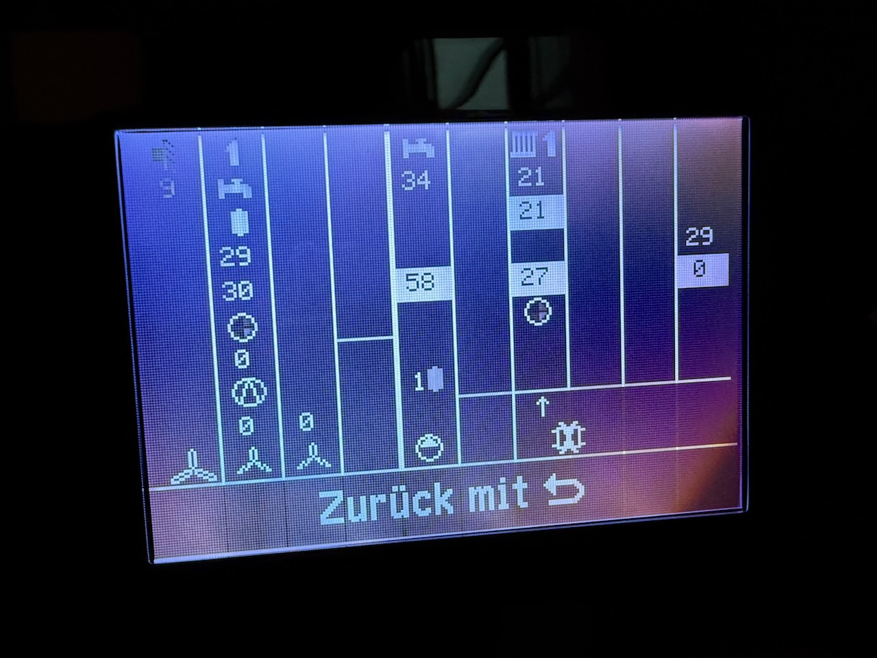

Verdichter ist über die Codierebene 1 wieder eingeschaltet und E-Heizung ausgeschaltet.
Das Innengerät zeigt folgenden Fehler:
Wärmepumpe A9
Verdichter gesperrt durch folgende möglichen Störungen:
32, 3A (Verdampfersensor), 33,34,3B, 3C (Heißgastemperatursensor), 05, 06, 07, 08 (Meldungen Kältekreis), D1, DA (Verdichterstörung), D3, DC (Niederdruckstörung), C9, DB (Kältekreis-/Sicherheitshochdruckstörung), Reduzierte Betriebsart Heizen und Warmwasser
Ich habe die Außeneinheit nun wieder ausgeschaltet per Sicherung und in der Codierebene 1 den Verdampfer deaktiviert, die E-Heizung ist wieder aktiviert. Trotzdem heizt er nun nicht mehr mit der E-Heizung....echt zum Heulen. Die oben genannte Störung A9 habe ich quittiert und taucht auch nicht mehr auf.
Besten Dank!

Der Durchlauferhitzer verfügt über eine 1/2-Stunden-Blockierung zur Beheizung der Räume im ALZ.
Schalten Sie die Stromversorgung des Außengeräts ein und geben Sie die Diagnose des Außengeräts über das Display auf dem Hauptpanel ein. Die letzten Fehler werden hier angezeigt. Notieren Sie sich die angezeigten Fehlercodes.
