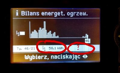

in meine Vitocal 200-S habe Ich Energiebilanz in Information Menu eingeschaltet, aber es gibt nur Strom kWh, keine Wärme kWh.
Menu -> Information -> Energiebilanz:

Welche Parameter soll ich prüfen/ändern so dass Wärme kWh im “Menu -> Information -> Energiebilanz” angezeigt ist?
Stell bitte mal bei 8812 den maximal möglichen Wert ein.
Hallo VitoSlav,
welche Sprache ist das, die am Regler eingestellt ist?
Die Sprache ist Polnisch.
Ich habe es ausprobiert, aber Es hat nicht geholfen.
Dann habe ich versucht den Parameter 8814 von 1002 auf 1023 zu stellen und das hat funktioniert! 🙂
Jetzt alle Daten im “Menü -> Information -> Energiebilanz” angezeigt sind.
Habe leider JAZ Daten damit verloren - beide sind jetzt “0”, aber es ist kein Problem da ich vor ein paar Tagen die JAZ Daten fotografiert habe.
