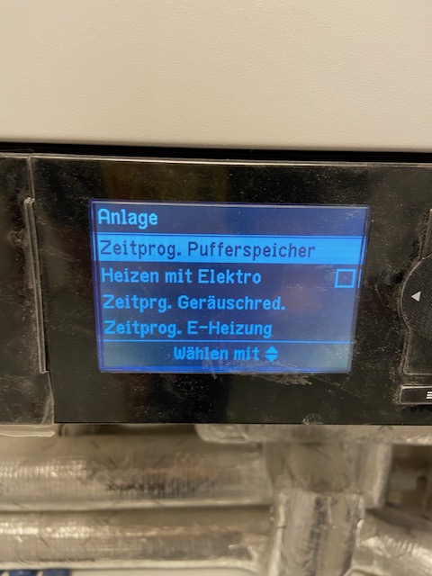

Teil mir am besten einfach deine vollständige Herstellnummer mit. Ansonsten kannst du über den Menüpunkt Anlage auf die Pufferzeiten zugreifen.

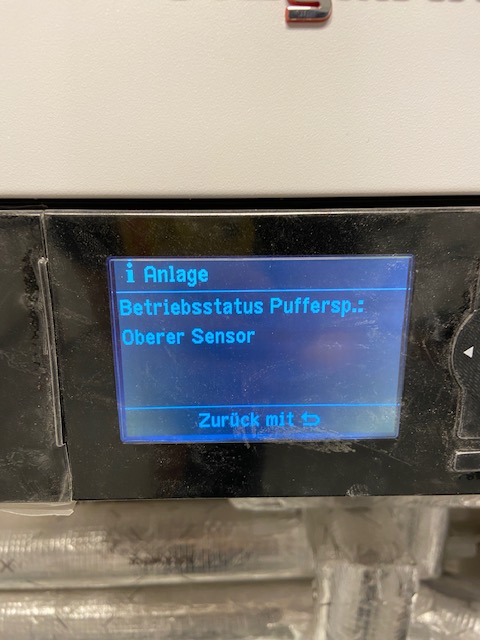

Hi,
ich hänge dir mal alles an, was ich gefunden habe:-) Komisch ist auch, dass der Pufferspeicher nur 1x drin ist, da ich ja 2 habe, einen für Trinkwasser und einen für die Heizung. Und die JAZ Werte passen nicht zu denen, die mir die Heizungsfirma bestätigt hatte. die Anlage ist eine D10 und keine D16 (wie es im Programm steht).
Güße Jan
Lass dich von der Bezeichnung nicht verwirren. Es gibt bei uns 2 verschiedene Inneneinheiten. Eine von 9kW bis 16kW Außeneinheiten und eine von 4kW bis 7kW Außeneinheiten. Zu deiner Anlage wurde eine 9kW Außeneinheit geliefert. Deine Anlage ist aus November 2020, die JAZ für deine Anlage kannst du demnach erst im November 2021 realistisch abfragen. Alles andere ist verfälscht.
Du hast einen Heizwasserpufferspeicher und einen Warmwasserspeicher. Da die Pufferzeiten durchgehend aktiv sind, sollte auch der Sollwert entsprechend erreicht werden. Ob der Puffersollwert erreicht wird, kannst du über die Anlagenübersicht ("?"-Taste für ca. 4 Sek. gedrückt halten) auslesen. Ansonsten kann es sein, dass aufgrund der kälteren Temperaturen abends, die maximale Vorlauftemperatur nicht ausreicht, um die gewünschte Raum-Soll-Temperatur zu erreichen. Dann musst du die Heizkennlinie anpassen.
