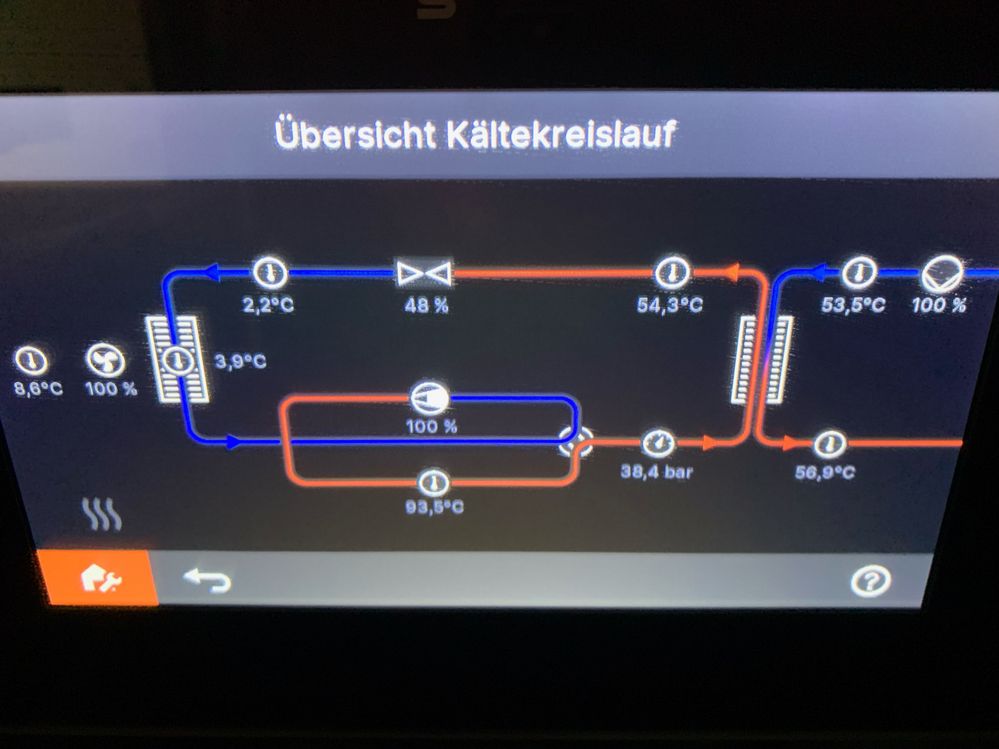

Ich habe eine Vitocal 200-S AWB-M-E-AC 201.E08 - schönes Teil - Funktioniert generell überraschend gut (Wärmeleistungen bis 15kw schon dauerhaft gesehen) nur eins ist völlig schräg. Bei normalen Heizbetrieb (Außentemperatur 9 Grad, alle Raum-Thermostate offen) geht die Vorlauftemperatur plötzlich auf über 60 Grad hoch (von z.b, 32 Grad) auch Mithilfe der Heizpatrone (Strom-Verbrauch steigt auf über 8 KW), dann schaltet sich der Verdichter ab, keine Heizleistung mehr, und nach 5 Minuten arbeiten sie wieder korrekt los. 42 Minuten später geht der Spaß nochmal los. Bei der Warmwasseraufbereitung passiert dieses verhalten nicht.
Ich habe euch ein paar Diagramme aus der Anlage angefügt. Ich bei bei Viessmann als Developer gelistet, hab meine HA damit verbunden und kann somit auf sämtliche Anklagendsten lesend zugreifen und habe diese auch gespeichert. (Falls ihr mehr Daten sehen wollte)
Meine Erwartungshaltung an die Anlage ist. Eingestellte Vorlauftemperatur wird gehalten. Kein pulsen sondern Reduktion der Wärmeleitung wenn keine Wärme benötigt wird.
