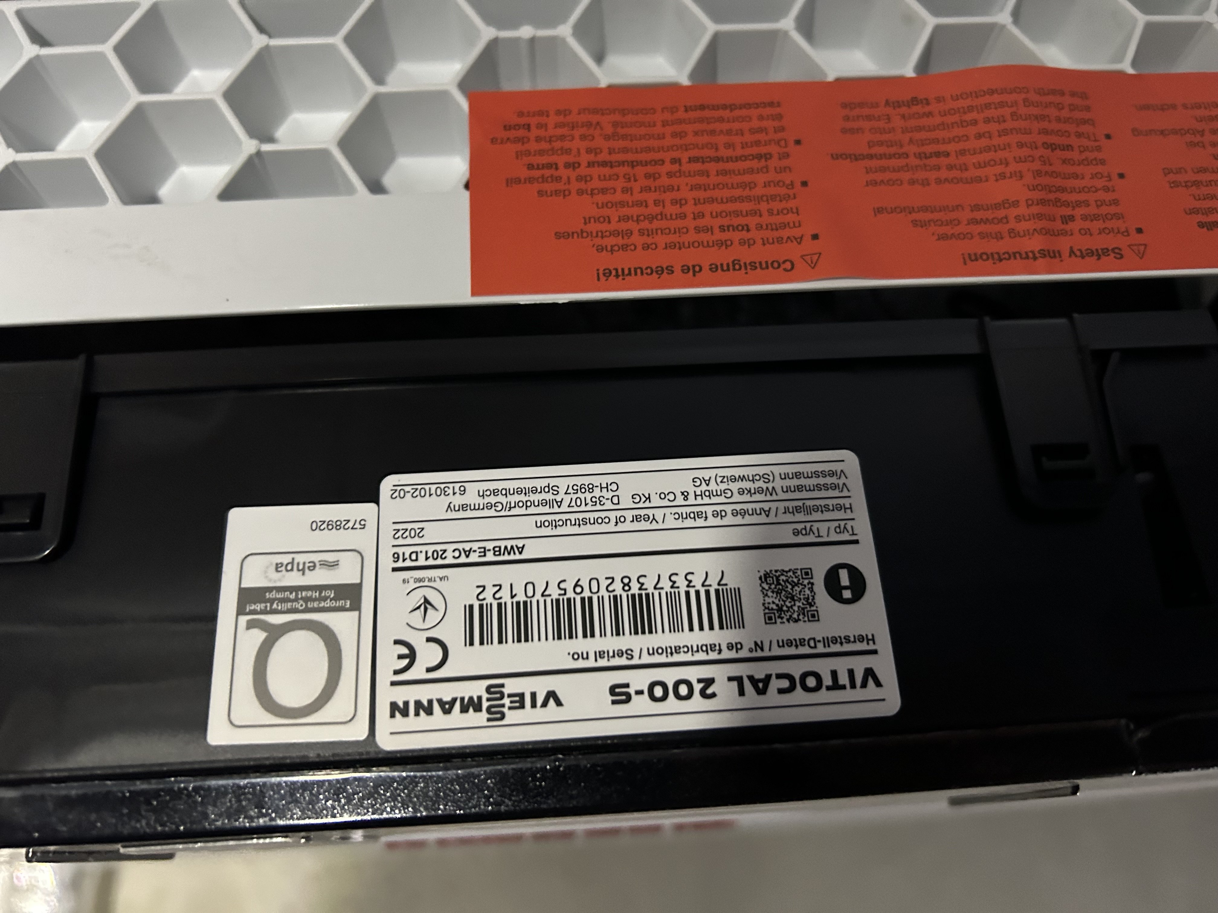

wir haben letztes Jahr eine Vitocal 200-S AWB-E-AC 201.D09 für unseren Neubau inkl. Hybridspeicher Hancatherm 300/100L beauftragt (Auslegung erfolgte über Heizungsfirma nach Heizlastberechnung).
Wir haben nun seltsamerweise eine D16 eingebaut bekommen - also viel zu groß dimensioniert.

Hallo Sebastian,
bitte teil mir die vollständige Seriennummer deiner Anlage mit.
das wäre die 7733738209570122.

Du hast die Außeneinheit 2XX-S 9kW 400V. Es gibt zwei verschiedene Inneneinheiten, eine für die großen (zwei Ventilatoren) und eine für die kleinen (ein Ventilator). Ist an deiner Anlage ein Pufferspeicher vorhanden, welcher als hydraulische Trennung eingebaut wurde?
Danke für die Info.
Die Außeneinheit hat bei uns 2 Ventilatoren, ja.
Das heißt die D16 Inneneinheit ist so korrekt? Wunder mich, da aja D09 im Angebot damals aufgeführt war.
Als Pufferspeicher haben wir die Hancatherm 300/100L Hybridspeicher Lösung verbaut bekommen.
