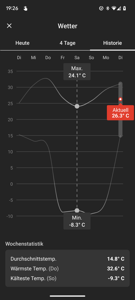

Hallo Flo_Schneider,
leider ist das Problem weiterhin zeitweise vorhanden - siehe auch das Aussentemperaturlogging der aktuellen Woche aus der App im Anhang. Wenn ich es am Display mitbekomme starte ich die Heizung neu und es funktioniert für einige Zeit wieder.
Ich gehe davon aus, dass hier die Regler- und Sensorleiterplatte einen Defekt hat.
