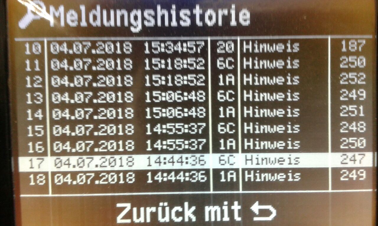

Hallo, ich habe eine 200-S, welche in der Fehlerhistorie des Kältekreises permanente Fehler 1A, 6C, 20 usw. hat. 1A finde ich nirgends, bei 20 habe ich bei einerbanderen 200-S beobachtet, dass der Sensor bei über 100 Grad plötzlich auslässt.
Was tun?

Hallo Caesar1607,
die Meldungen lassen auf eine Regelhochdruckstörabschaltung schließen. Wie hoch ist denn die Warmwassertemperatur an deiner Wärmepumpe eingestellt und wie groß ist die Temperaturdifferenz zwischen Vor- und Rücklauf während des Betriebes?
