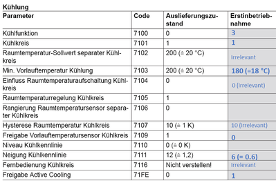

ich habe meine Vitocal 200-S-AC mit dem 24V Feuchteanbauschalter an F11 erweitert. x3.8 und x3.9 sind entsprechend gebrückt. Ich verwende HK1 für Kühlung und Heizen.
Meine Parameter sehen wie folgt aus (in blau):
7117: 1
7118: 10
Nun haben wir heute 28 Grad Außentemperatur und die Kühlung springt nicht an. Kühlperiode "Ja", aber komischerweise steht Ventil Heizen/Kühlen auf "Heizen".
Active cooling ist ebenfalls auf "Aus".
Im folgenden Schaubild (2te) sehe ich aber, dass das Eissymbol nicht durchgestrichen ist, also eigentlich die Freigabe da wäre. Zumindest lese ich das so.
Hat jemand eine Idee, warum die Kühlung nicht anspringt?
Vielen Dank vorab!

Ich habe nun gesehen, dass es immer ein Dreieck-Symbol gibt und dass der Feuchteanbauschalter auslöst.
Dieser ist korrekt kurz vor dem Verteiler auf die Heizungsstrings angebracht wie im Bild (habe ihn platziert nachdem das Bild gemacht wurde 😉)
Wenn ich 7117 auf "0" setze, dann läuft alles, dadurch konnte ich es relativ eingrenzen.
Nun hat der Raum aber nur 55% Luftfeuchtigkeit und die Grenze am Feuchtanbauschalter ist auf 80% gestellt. Ich verstehe nicht, warum dieser immer unmittelbar auslöst. Es ist kein Kondensat am Rohr und er löst sogar aus bei 35°C Vorlauftemperatur. Ich habe ihn testweise auch mal auf 100% gestellt, es ändert nichts.
Die Brücke an X3.8 und x3.9 müsste ja richtig sein, oder?
Den 24V Feuchteanbauschalter habe ich an F11 und am Sensor an die Kontakte 1 und 4 angeschlossen. Damit wäre er im Modus "Entfeuchten" und geschlossen bis er auslöst. Die Polung (Kontakte 1 + 4) sollte ja keine Rolle spielen, korrekt?
