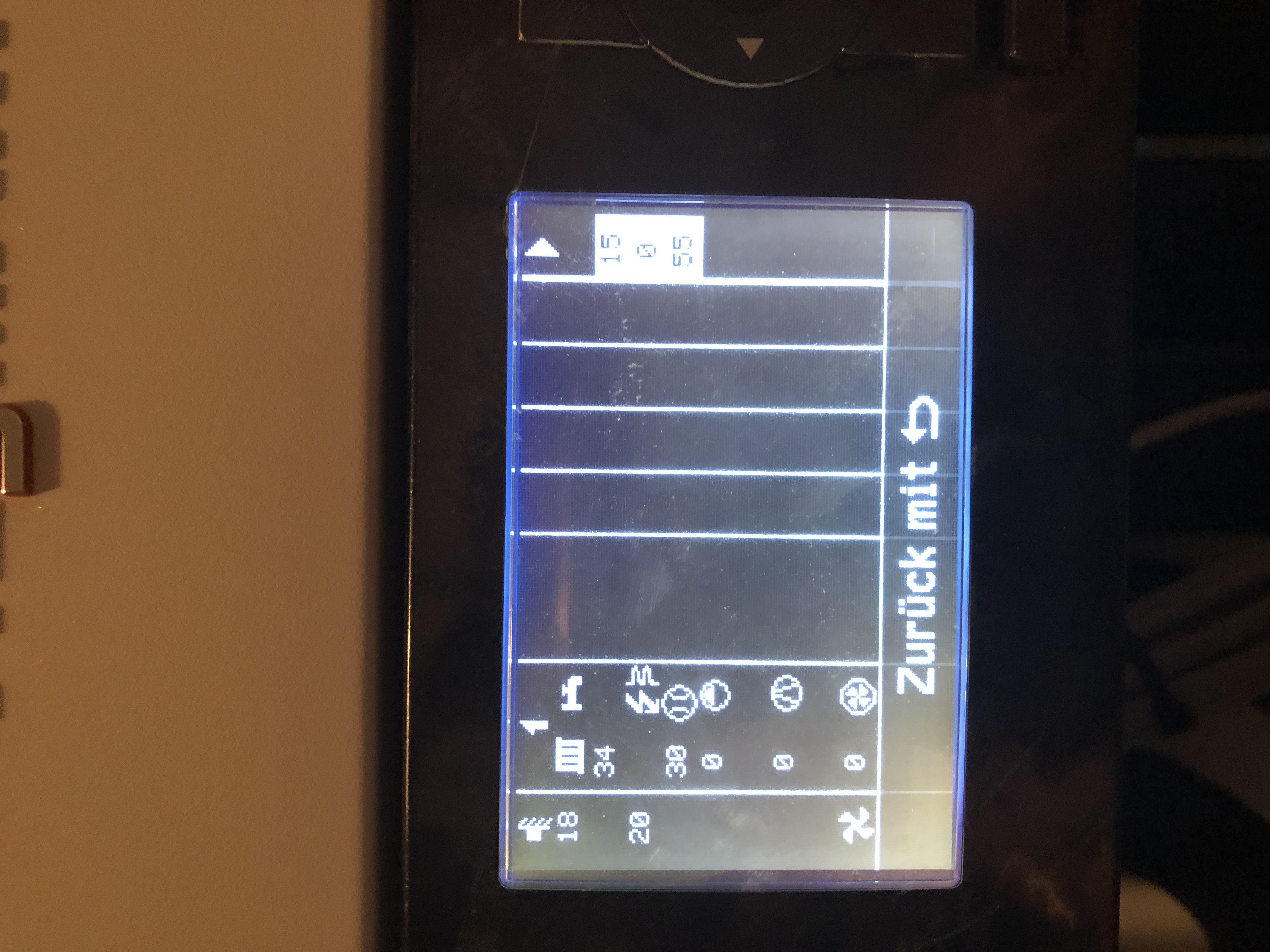

Seit ein paar Wochen (Mai 2021)haben wir immer wieder in regelmäßigen Abständen die Störung A9. Dieser Störung geht die Meldung 07 voraus(mehrmals täglich genau 1 Woche und dann kommt A9). Wo liegt der Fehler? Kann ich selber was machen? Wie lange dauert es normalerweise bis ein Viessmann Techniker kommt (werden seit 4 Wochen damit vertröstet vom Heizungsmonteur)?
Als Anlage noch ein paar Fotos vom auslesen, die eventuell hilfreich sein könnten wegen der Fern Diagnose

Hallo ET,
das ist eine Regelhochdruckstörung. Diese kommt sehr wahrscheinlich, weil die eingestellte Warmwasser-Soll-Temperatur von 55°C zu hoch eingestellt ist.
