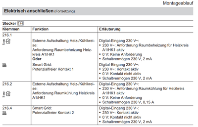

Die Smart-Grid Schnittstelle besteht aus zwei Eingängen (216.1 und 216.4) die mit Spannung versorgt werden oder eben nicht. Es geht also darum über zwei potentialfreie Schließerkontakte die Eingänge "Ein" oder "Aus" zu schalten.
Hier ein Ausschnitt aus der Montageanleitung für die 200-G:
Die Eingänge müssen natürlich in abhängig vom PV-Überschuss angesteuert werden, warum es dazu einen kompatiblen Wechselrichter benötigen soll erschliest sich mir nicht.
