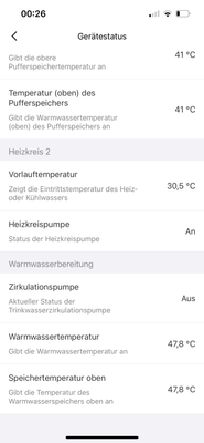

Hallo, die Werte sind stark abweichend, siehe Bilder.
Mischer läuft aktuell wieder über den Motor und die Temperatur fällt stetig.

hoffe, dass die Anlage jetzt zumindest sauber läuft. Ist es normal, dass es länger dauert bis die Vorlauftemperatur erreicht wird? Steht jetzt bei 29grad und sollte 34 sein, habe gestern Nachmittag den Stecker am Mischer gedreht.
