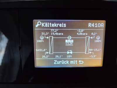

Welches Delta liegt am Tauscher an ?  Mach mal ein Foto vom laufenden Kältekreis.

Mir ist heute aufgefallen das die heißgastemperatur immer bis knapp 80° hoch geht und dann schalter der verdichter ab. Heute hat die den ganzen tag den Prozess wiederholt. In der meldungshistorie steht dann immer wenn der verdichter ausgeht D3 und 07 Als fehler.
Hmm, merkwürdig, im Gegensatz zu meiner Anlage fehlt bei dir die "Kaltgastemperatur" (links oben) und die prozentuale Verdichterleistung (mittig oben) . Keine Ahnung wie ich das interpretieren soll.
Ggf. hat ja jemand anderer noch eine Idee.  Das Delta am Tauscher scheint ok.
