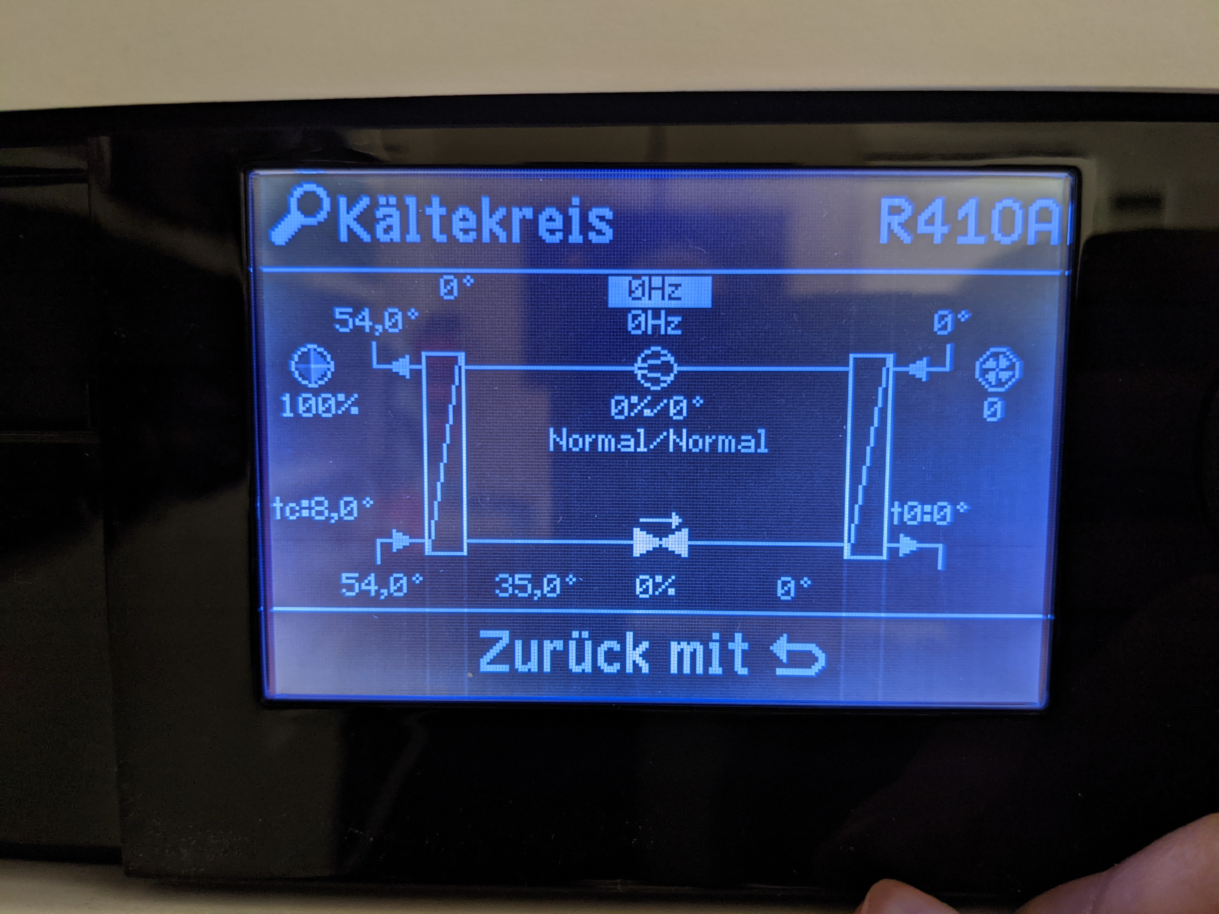

seit gestern Abend funktioniert meine Außeneinheit nicht mehr. Die Inneneinheit zeigt eine Störung an mit Fehler 0A.
Zusätzlich fliegt mir die Sicherung im Sicherungskasten für "Verdichter' raus (Ob der Elektriker da tatsächlich den Verdichter oder die ganze Außenanlage o.ä. angeschlossen hat, kann ich nicht sagen).
In der "Meldungsstatistik wird der als 17 ausgeschrieben.

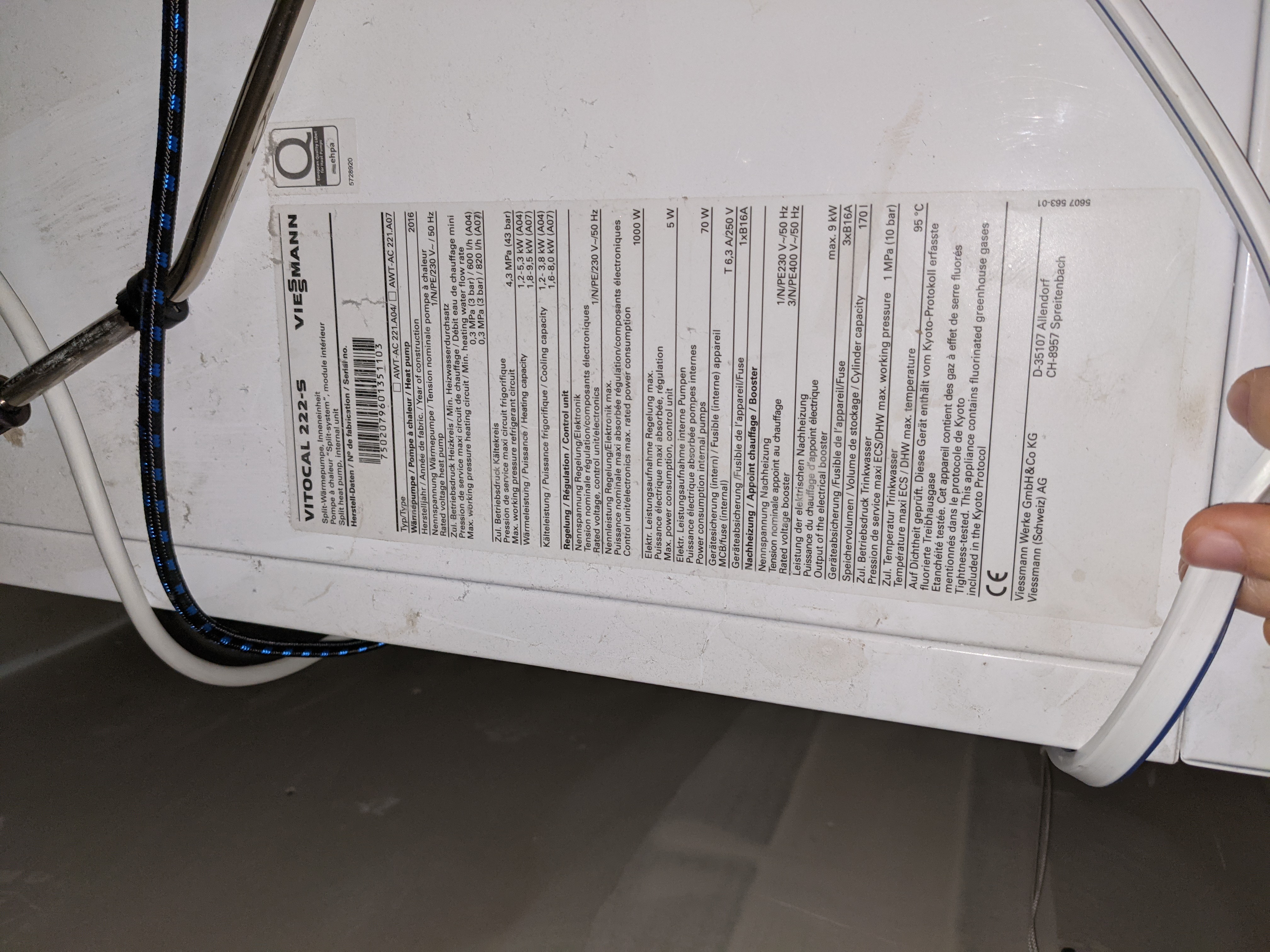

Bezüglich des Notbetriebs, wäre es gut, wenn du mir einmal die Herstellnummer der Inneneinheit mitteilst.
Hi. Danke schonmal. Wo finde ich die Herstellernummer?
Die unter dem Barcode? Dann wäre es 7502079601351103
Ja, die reicht mir, danke.
