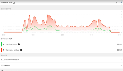

Takten
Ein typischer Wintertg schaut dann so aus (am Abend bin ich nochmals in die Badewanne gegangen):

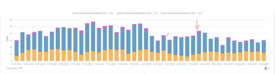

Und das ist der zugehörige Stromverbraucch an diesem Tag vom E-Werk gemessen.
Orange = Tagstrom + Regelung der WP
Blau = WP Strom unterbrechbar
Violett = WP Strom, unterbrechbar, Nachttarif

Nein, die 252A heizt in der Nacht die Außeneinheit nicht auf, es genügt die Zirkulatiospumpe ab 3 Grad einzuschalten. Fließendes Wasser friert nicht.
Und ich nehme lieber ein paar Takte hin als die WP sinnlos den ganzen Tag zu betreiben.
Gestern habe ich damit 18 kWh gebraucht. Wäre die WP den ganzen Tag gelaufen hätte ich ca. 24h lange die untere Modulationsgrenze von 900 W gebraucht, das wären mindestens 21 kWh gewesen.
Auschlaggebend ist für mich der Stand am Stromzähler und ein akzeptables Taktverhalten. Das könnte man bei mir mit einem Pufferspeicher noch etwas verbessern.

Das Taktproblem habe ich aktuell nur wenn die Sonne meine Südseite auf über 26 Grad aufheizt.
Lobenswerterweise schaltet das ViCare+ die WP ab wenn das Takten zu wild wird, siehe Loch am späteren Nachmittag:
Meine 200-A fährt ab und zu mal runter bis auf minimal 27%. Die meiste Zeit ist bei mir so um die 30% sozusagen die "Standgas-Leistung" erreicht.
