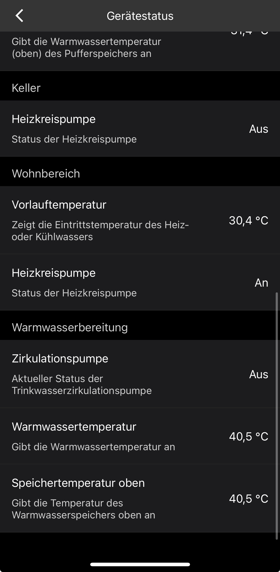

Besteht die Möglichkeit, dass die Anlage nicht effizient läuft? An welchen Kennzahlen (außer dem Stromverbrauch) könnte ich die Effizienz beurteilen? Anbei ein paar weitere Informationen aus der App.

ich hatte wie mein Vorposter ebenfalls 71,6 kWh Stromverbrauch bei ähnlichen Außentemperaturen wie du. 45,7 kWh davon für Heizen. Ich habe ein 180m² EFH mit Heizkörpern. Deine Heizkurve kommt mir etwas drastisch vor.
Meine Heizkurve sieht so aus:
+10° = 30°
0° = 32°
-10° = 34°
-20° = 36°
Meine Bude wird problemlos warm. Ist dein Haus evtl. nicht oder nur schlecht gedämmt oder wieso die hohen Vorlauftemperaturen?
