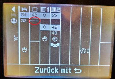

Im letzten Bild der Anlagen Übersicht, fehlt der Puffersensor. Das helle ist der Sollwert, das darunter der Ist Wert. Der wird bei dir nicht angezeigt, somit ist der Sensor nicht angeschlossen oder defekt

Puffersensor: ja genau, der obere liefert schon wieder 68. Ist übrigens schon der dritte oder vierte Sensor bei insgesamt weniger als 4 Monaten Laufzeit. Wie kann das sein das so ein einfaches Bauteil ständig kaputt geht?
Wieso kann übrigens das WW korrekt bestimmt werden wenn der obere Sensor ja defekt ist? Ist der nicht ganz oben im Speicher? Oder ist der oben im Pufferbereich (also unterhalb von WW)?

Die Anlage sagt oberer Sensor Pufferspeicher Fehlercode 68. Das müsste also der oben im WW sein, richtig? Puffertemp wird auch als --- ausgegeben. Aber wieso weiss sie dann die WW Temp? Die wird angezeigt, vermutlich korrekt.
Oberer Puffer ist nicht WW. Viessmann hat ja eine lange Mängelliste angehangen, was wurde davon schon alles in Ordnung gebracht
Ah, das sind verschiedene. das erklärts.
das würde auch erklären warum die heizung nicht anspringt, weil sie nicht weiss wie warm der Puffer ist.

Das was es als aller erstes bedarf zu korrigieren ist das vorhandene Sensorproblem. Ohne Sensor ist der Regler sozusagen "Blind", und ein blinder Regler kann nicht richtig arbeiten.....wie den auch......😎.
Und zwar ist der betroffene Sensor derjenige in der hydraulischen Weiche (ist der in meiner oberen Skizze - untere Sensor....was für ein Satz....😂
Angeschlossen sollten die beiden Sensoren jeweils hier sein:
leider ist das Foto dieses Bereiches sehr schlecht, somit eventuell hiervon ein Detailfoto machen, wo man dieses Detail besser erkennen kann.
Die Klemme F6 ist der Anschluss für den Sensor des WW Speichers
Die Klemme F4 ist der Anschluss für den Sensor der hydraulischen Weiche.
Ich frag jetzt einfach mal etwas direkt:
Solltest Du von Elektrotechnik etwas Ahnung haben, und Du hast ein Ohm-Meter zur Hand, so sollte an der jeweiligen Klemme - wenn die Klemme abgesteckt ist - auf der Seite mit dem Kabel ( Nicht auf der Klemme an der Platine messen ! ) - ein Widerstand von in etwa 10kOhm zu messen sein. (ist der Widerstand vom Temperatursensor) Ist das der Fall, dann ist der Sensor in Ordnung.
Am Sensor F6 dürfte das der Fall sein, da dieser auch den passenden Wert anzeigt.
Beim Sensor an der Klemme F4 könnte ein Problem da sein....
Wird hier kein Widerstand von in etwa 10kOhm zu messen, so sollte mal das komplette Kabel, von dieser Klemme weg bis zum Sensor angesehen werden, ob hier nicht irgendwo was nicht korrekt, oder gar nicht angeklemmt ist.

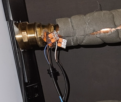

Ich hatte schon mal einen Fall bei einem 3-Wegeventil, welches der Elektriker Vorort einfach nicht angeklemmt hatte, sondern die beiden Kabelenden nur in eine Zwischenklemmdose hineingesteckt hatte, ohne die Drähte anzuschließen. 😖
Ich kann mich ja täuschen, und es muss überhaupt nix bedeuten, aber wenn ich so eine "Anschlusstechnik" bei Temperatursensoren sehe, kommt mir das schon mehr als nur "Verdächtig" vor.....Wackelkontakt, schlechte Verbindung, Isolierung mit eingeklemmt u.s.w. So eine "Verlängerung" vom Sensor zum Regler würde ich zb. nur als Lötverbindung mit Schrumpfschlauch realisieren, aber sicher nicht so.....außer als Provisorium um schnell mal was zu Testen.......
Somit bitte mal ansehen, was hier mit diesem Sensor los ist, sobald dieser am Regler eine Temperatur anzeigt, dann geht es weiter.....
