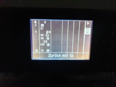

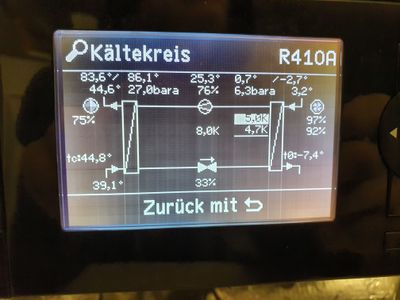

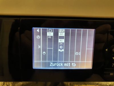

könntest du mal Bilder von  der Analgenübersicht posten.
ein Bild von OK Fall und wenn es nicht funktioniert.
Meinst du diese Übersicht?
Gerade fängt es wieder an kalt zu werden..

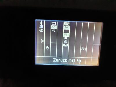

So läuft die WP dann.
Und so lange das so ist, steigt auch sie Vorlauftemperatur und es wird warm im Haus, viel zu warm.
OK ist das sicherlich nicht, aber immerhin nicht kalt.. kostet nur imens viel Energie und ich glaube, dass das der Anlage nicht gut tut..
auf dem letzten Bild sollte die Vorlauf Temperatur 55 Grad haben, sie hat aber laut Regelung nur 34 Grad Grad, das rote Thermometer zeigt aber 40 Grad an.
Das ist alles etwas seltsam.

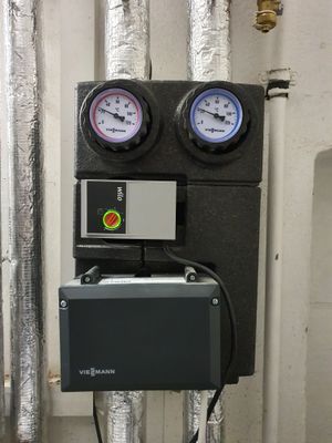

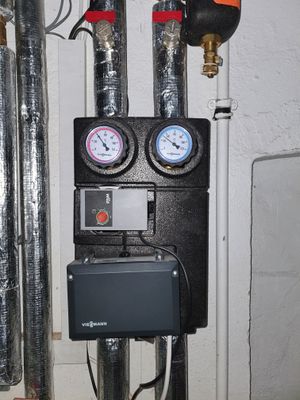

Na zum Glück bin ich nicht der Einzige, der das alles seltsam findet...
Der Mischer ist vollständig geöffnet, durchgehend. Steht immer auf grün.
Die Umwälzpumpe Pumpe scheint ja auch zu laufen...

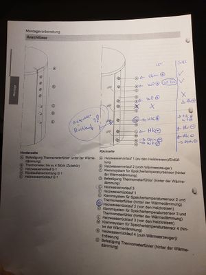

Ich habe mir mal die Anleitung vom Speicher geschnappt und die Anschlüsse eingetragen.
Daneben dann der "Soll' aus dem Hydraulik Plan.
Vielleicht verstehe ich da etwas falsch, aber scheinbar ist der HK Zulauf an den Heizwasserrücklauf des Speichers angeschlossen. Sollte da eine Art Rückschlagventil verbaut sein, würde das einiges erklären...
Scheint mir ohnehin ein anderer Speicher zu sein, als der im Plan. Da die Belegung anders ist. So lese ich es zumindest.
Meine Vermutung:
Falsch am Pufferspeicher angeschlossen.
Schichtung klappt nicht.
HK Pumpe arbeitet, kriegt aber kein warmes Wasser mehr, weil zu weit unten angeschlossen.
Der Sensor liegt weiter oben und hat warmes Wasser, denkt also das alles i.o. ist.
Richtige Reparatur: korrekt am Pufferspeicher anschließen.
Einfache Reparatur: Sensor weiter unten einbauen. Wobei das vermutlich auf Kosten der Effizienz geht...
Allerdings bin ich auch Laie.. Keine Ahnung ob da was dran ist.
kann nicht funktionieren:
Wenn ich das richtig erkenne hat der 600l Puffer ein Trennblech.
Du speist mit der Wärmepumpe nur im oberen Bereich ein und die Division zieht das Wasser aus dem kalten unteren Bereich.
Da bleibt dir nur der komplette richtige Neuanschluss.
Mfg
Hatte ich befürchtet... habe aber keine besseren Unterlagen gefunden. Eine Trennung konnte ich nicht erkennen.
Na mal sehen was der Heizungsbauer dazu sagt.
Laut dem Viessmann Schema sollten doch der WP Vorlauf und Vorlauf Divicon auf einem Anschluss sein z.B. H
und nicht auf unterschiedlicher Höhe wie in deiner Beschriftung.
