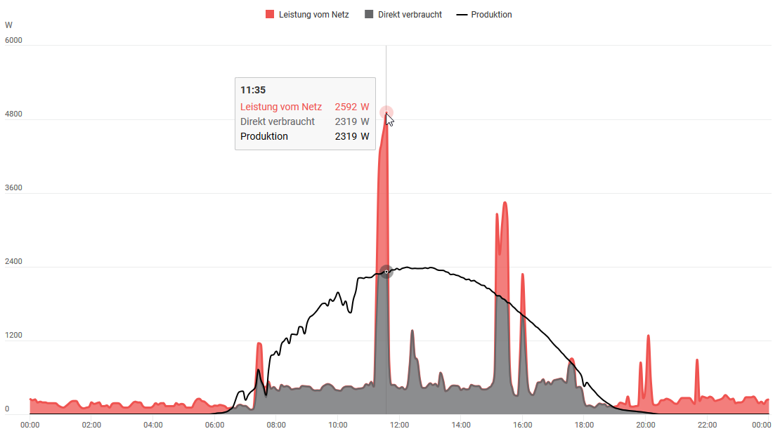

Was kann die Ursache dafür sein, dass die WW-Aufbereiung meiner Vitocal 200A mit Vitocell 100 und einem 300l Trinkwasserspeicher Sigmatic WP/E 300 bei der WW Aufbereitung 4500W zieht? WW mit Elektro bzw. Heizen mit Elektro ist deaktiviert. So weit ich das sehe, ist am Flansch des Sigmatic Wärmespeichers keine Elektroheizung, das einzige Kabel zum Speicher ist wohl jedens des Temperaturfühlers. Mit einer Anschlussleistung von nicht mal 2kW kann das doch gar nicht sein?
Fronius Solarweb.
Heute 2x Warmwasser: Vormittag wieder die 4500W, Nachmittags so, wie ich das erwarten würde:
