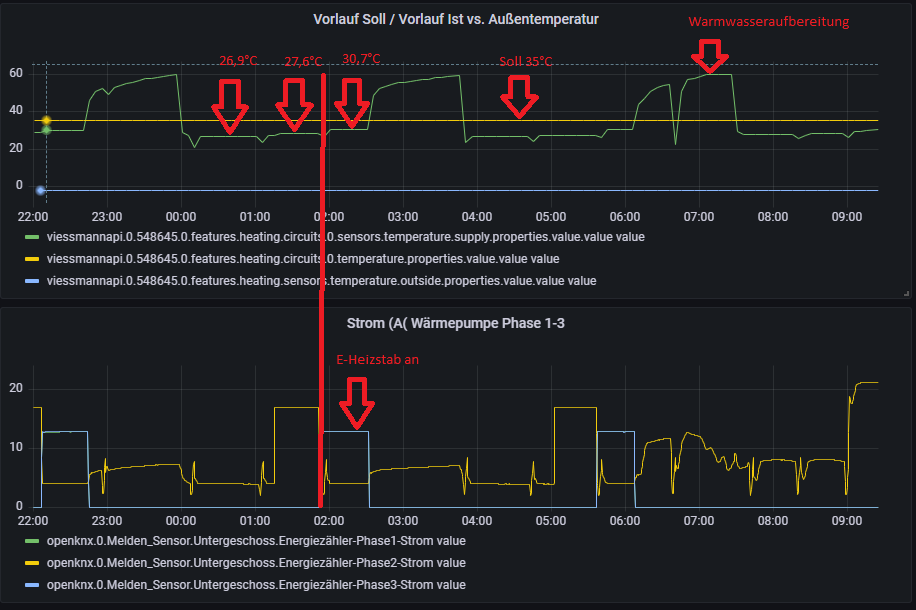

meine Vitocal 200-A WP erreicht seit einigen Tagen den Sollwert der Heizkennlinie nicht mehr. Zudem schaltet Sie trotz Temperaturen um +/- 0°C immer wieder den E-Heizstab für den Heizkreislauf hinzu. Kurz darauf startet dann das Warmwasserprogramm bei dem Sie ohne E-Heizstab die 60°C Vorlauf erreicht (s.a. angehängtes Bild).
Vorlauftemperatur Heizung Soll: 35°C
Vorlauftemperatur Heizung Ist: 29-30°C
Rücklauf Ist: 25-26°C.
Das reicht derzeit gerade um im OG 19°C Raumtemperatur zu erreichen, verbrennt dabei aber Unmengen an Energie durch den Heizstab, allein am gestrigen Tag 82kWh.

Der Fachbetrieb war zwischenzeitlich mit einem Kältemitteltechniker vor Ort und hat die Anlage nochmals überprüft. Der Kältemitteltechniker meinte, dass es in keinem Fall sein kann, dass die Anlage alle 1,5-2h Warmwasser Programm fährt und so kaum Zeit dazwischen für Fußbodenheizung ist. Darum sei auch die Vorlauftemperatur nicht mehr erreicht worden da zeitlich einfach zu wenig Zeit war.
Scheinbar war der Temperaturfühler am WW Speicher unten nicht richtig eingesteckt was korrigiert wurde mit dem Hinweis weiter beobachten.
In der Tat hat sich an den Vorlauftemperaturen für WW eine deutliche Änderung ergeben, allerdings fährt die Anlage immer noch alle 1,5-2h WW Aufbereitung (s. Bilder).
WW Soll = 50°C. Entnahme derzeit nur 1 Person im Haushalt.
Zirkulationspumpe nur morgens, mittags und abends für je 2h auf 5/10 Takt an. Rest vom Tag Aus.
Der WW Speicher verliert laut Temperatursensor konstant 5K innerhalb von ca. 1,5h unabhängig ob Tag/Nacht mit/ohne WW Entnahme, Zirkualtionspumpe getaktet oder ganz aus. Die Anlage kommt somit in Summe auf teilweise irrwitzige 10-13 WW Aufbereitungen in 24h.
