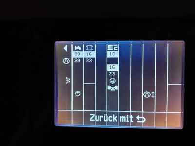

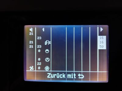

Mach bitte mal ein Bild von jeder Seite der Anlagenübersicht und poste diese hier.
Leider kann ich gerade nur damit dienen. Anlagenübersicht kann ich erst später fotografieren. Danke für die Hilfe!
Danke, stell bitte mal noch 7303 auf 0 und teil mir mit, ob es dann geht.
7303 ist auf 0. Estrichtrocknung steht nicht mehr da. Bei der Anlagenübersicht zeigt es aktuell nur 50 - 20 - und den stehenden Kreis an. Kurz hört man die Anlage anlaufen, dann passiert aber auch weiter nichts mehr. Der wilo- Kasten klackert kurz.
Und so sieht die Anzeige jetzt aus:
