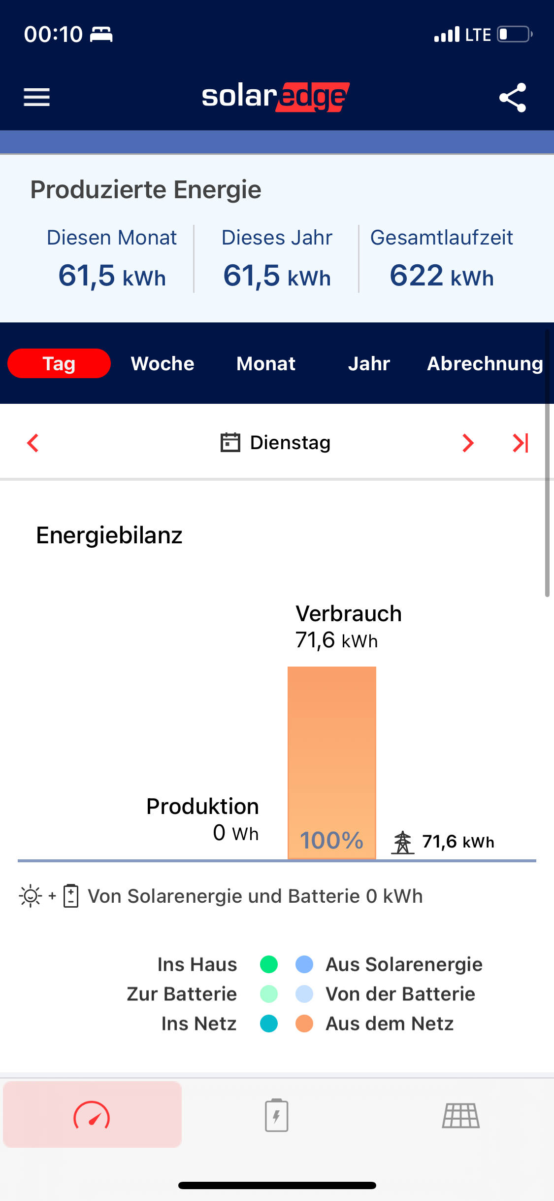

Wir bewohnen seit Anfang November 23 unser neugebautes EFH. Verbaut wurde eine innenaufgestellte Vitocal 200-A mit 600 Liter Pufferspeicher Vitocell 120-E und Frischwassermodul Vitotrans 353. Nach anfänglichen Problemen läuft die Anlage nun zumindest so, dass wir nicht im Kalten sitzen. Was mich aber extrem stutzig macht, ist der sehr hohe Stromverbrauch. Laut unserem Heizungsbauer hat dieser von der Fa. Viessmann die Auskunft, dass die Anlage richtig eingestellt ist und die hohen Verbrauchsspitzen mit dem kalten Wetter zu tun haben. Im Anhang mal unser Stromverbrauch von gestern. Es waren stolze 71,6 kw/h!!! Das muss doch viel zu hoch sein für ein neues EFH mit 170 qm Wohnfläche.
Vielleicht hat jemand eine Idee was ich umstellen kann?!
Hallo 311er,
sind die Bilder von dieser Woche Dienstag und nur die Wärmepumpe oder das gesamte Haus? Bei Minustemperaturen wäre es eher erwartbar, dass die Anlage relativ konstant durchläuft. Zum Vergleich: bei uns läuft eine 250-A in einem sanierten Altbau von 1914 mit 230 m² und verbraucht bei -10°C ca. 60 kWh_el (nur Heizung). Auch wenn wir ein anderes Modell haben, würde ich spontan sagen, es scheint zu hoch zu sein. Daher wäre die Frage nach weiteren Details: Warmwasserzeitprogramm, Zirkulation? Warmwassertemperatur?

die Bilder sind nur vom Dienstag. Die Warmwassertemperatur ist auf 45 Grad eingestellt. Zirkulation 6 Takte je Stunde. Zeitprogamm für WW ist keines eingestellt.
