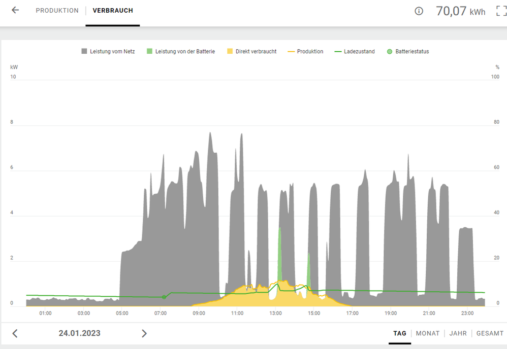

Hier mal ein Beispiel von meinem Stromverbrauch am 24.01.2023

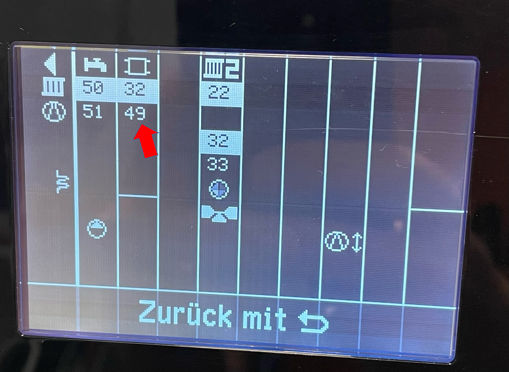

Was mir merkwürdig erscheint, ich glaube ich entsorge mein Warmwasser immer wieder in meinen Heizkreis, aber ich weiß nicht warum und wo....Hat jemand eine Idee was ich mal testen könnte?
Siehe hier der "rote" Pfeil.

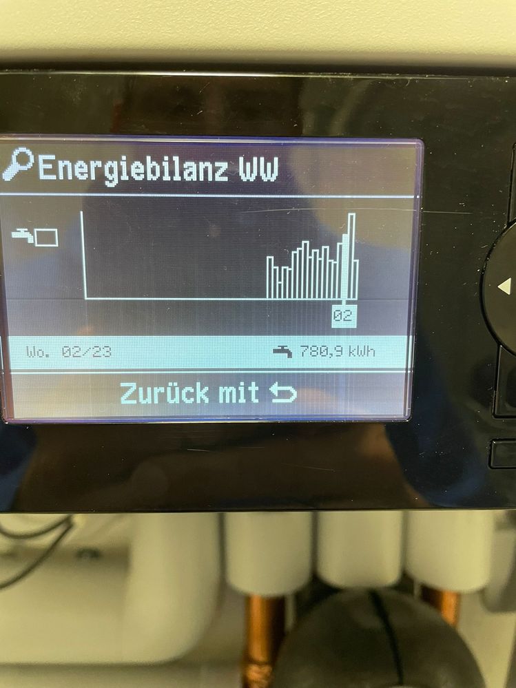

Hallo @Zwi,
Deine WW-Bilanz und deine Heizungsbilanz sind ja quasi "getauscht". Das gleiche Phänomen hatte ich auch.
Bei uns war das 3-Wege-Ventil nicht korrekt "geschalten".
In dem von dir verlinkten Thread ist das ganze sehr ausführlich dargestellt. Überprüf doch mal, ob das bei dir auch sein kann.

Hier meine Energiebilanz...
LG LaeRay
Hier nochmals die Energiebilanz in Zahlen.

@LayRae Wie meinst du "getauscht"?

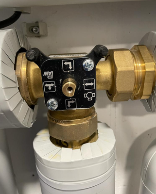

Ich hatte den HB da, der hat das 3-Wege Ventil geprüft und verneint, das sei alles korrekt. Hier ein Bild vom demontierten Zustand.

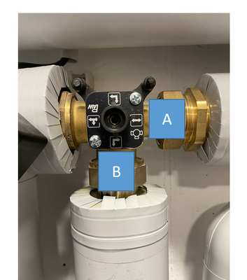

Wenn der Hebel sich bewegt, zwischen Wasser und Heizung, dann wird der Fluss entweder auf A oder B geändert.
Das mit dem Code habe ich mir angeschaut!
@Flo_Schneider , darf ich bei meiner Anlage dies auch ändern?wie hier beschrieben?
Also Zustand A ist Wasser und Zustand B ist HEIZEN.

bitte den kleinen schwarzen Kunstoffteil vom Ventil abnehmen, darunter siehst Du eine Messingachse mit einer “Abflachung”.
Mach bitte davon mal ein Foto, und lade es hier hoch.

Das Ventil bei Dir steht “Schief”.
Genau dieses Thema habe ich in diesem Thread bereits sehr detailliert beschrieben:
Schau Dir bitte mal hier das Post vom 18.01.23 12:59 und 13:40 an.
Da habe ich auch Fotos reingestellt, worum es hier letztendlich geht….

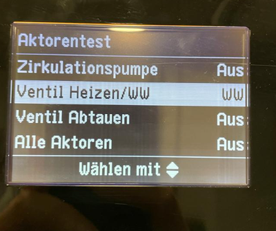

Stelle über den Aktorentest in der WP-Regelung einmal auf Heizen, und einmal auf WW.
Hier sollte dieses Bentil dann einmal auf 0 und einmal auf 10 stehen.
Bitte um Info, wie das Ventil beim Aktorentest jeweils steht.
lg
Guennie
schau mal...
und das ist es im WW-Zustand
und ja, ich habe eine "Fehlstellung" aber selbst wenn ich die korrigiere und das teil nochmals laufen lasse, dann verschiebt er mir das wieder so ein "bisschen" muss euren alten Thread lesen ob ich da was "überlesen" habe.
Hier noch die Energiebillanz mit den kWh

Wenn Du Dir die zwei Stellungen der Messingachse und dazu die zwei Stellungen des Hebels ansiehst, ist hier folgendes auffallend:
Der Hebel des Motors schwenkt genau um die 90 Grad, die Achse jedoch nicht, sondern bleibt jedes mal vor der jeweiligen “Horizontalstellung”, bzw. “Vertikalstellung” der flachen Stelle sozusagen stehen.
Jetzt würde ich rein vom Bauchgefühl heraus sagen, dass hier etwas nicht stimmen kann.
Die grundsätzliche Drehrichtung und Stellungen sind jedenfalls richtig so. Nur warum dieses Ventil vor den Endstellungen bereits “stehen” bleibt……eigenartig…….
Wenn es sich das Ganze nur vom Winkel her “verschieben” würde, so müsste die flache Stelle dennoch um 90 Grad und nicht so ungefähr…schätze um die 60 Grad werden es sein….umschalten.
Wenn das nicht sauber schaltet, und die jeweils richtige Seite “abdichtet” kommt beim Heizen ein Teil der Strömung aus dem WW Speicher…..der kühlt dadurch schneller ab, muss früher nachgeheizt werden…..u.s.w.

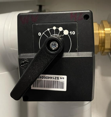

eines könnte auch noch möglich sein, das hier am Weg zwischen Antriebsmotor und Messingwelle irgendwo ein “Spiel” vorhanden ist. Das der schwarze Kunststoffstoppel auf der Messingwelle z.b. sich ein stück drehen lässt, ohne das sich die Messingwelle mitdreht.
Oder das der Antribsmotor schon ein stück gelaufen ist, bevor dieser den schwarzen Stoppel dann zu drehen beginnt…
Somit die Kraftübertragung zwischen Motor und Welle mal durchkontrollieren, ob hier irgendwo etwas “wackelt”, oder ob das Ganze sozusagen durchgehend spielfrei einkoppelt.

Am Ventilmotor ist ein Umschalter (ist eine mechanische Kupplung) zwischen Hand und Automatikbetrieb:
An diesem Umschalter wurde, wie auf dem Foto erkennbar) mit ziemlicher Gewalteinwirkung herumgedreht.
Nicht das hier im “Kupplungssystem” dieses Ventilsmotors bereits dadurch etwas kaputt gegangen ist. Würde ich auch überprüfen.

…was ich vorhin mit “Gewalteinwirkung” gemeint habe……
wie auf diesem Foto sollte der Schalter, und die Stellung für die Kupplung aussehen, wenn alles in Ordnung ist. Dieser sieht bei Deinem Ventil doch etwas “anders” aus……😉

Und was den Hand/Automatikschalter an Deinem Mischer betrifft.......würde ich mir ebenfalls ansehen, warum dieser so beschädigt, und überdreht aussieht......da stimmt was nicht......
