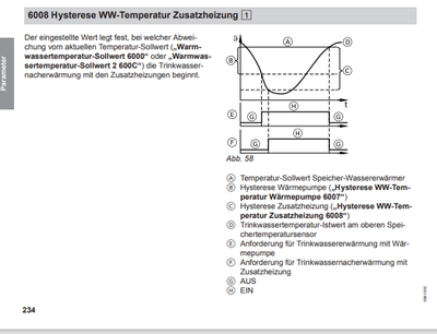

da scheint der Heiszab mit 3 kW nachzuhelfen.
Beobachte ob die Betriebsstunden des Heizstab Stufe 1 steigen.
Vermutlich ist diese Hysterese unterschritten.
Du kannst die Hysterese vergrößern.
Oder eine WW Bereitung mit z.b. 42 Grad für 24h erlauben.
und am Nachmittag mit WW Temp2 auf die 50 Grad gehen.
Wenn der Heizstab zuschaltet würde das Symbol in der Systemübersicht aber blinken oder?
Das tut es nicht. Auch auf dem "Home" Bildschirm wird nichts angezeigt.
Die Hysterese steht bei 300 also ist der Heizstab mehr oder weniger eh komplett deaktiviert.
Laufzeiten sind bei 1h Stufe 1 und 2h Stufe 2. Die sind noch von bevor ich die Hysterese angepasst habe. Das Phänomen von oben tritt aber bei jeder Warmwasserbereitung auf. Der Heizstab kann es somit nicht sein
